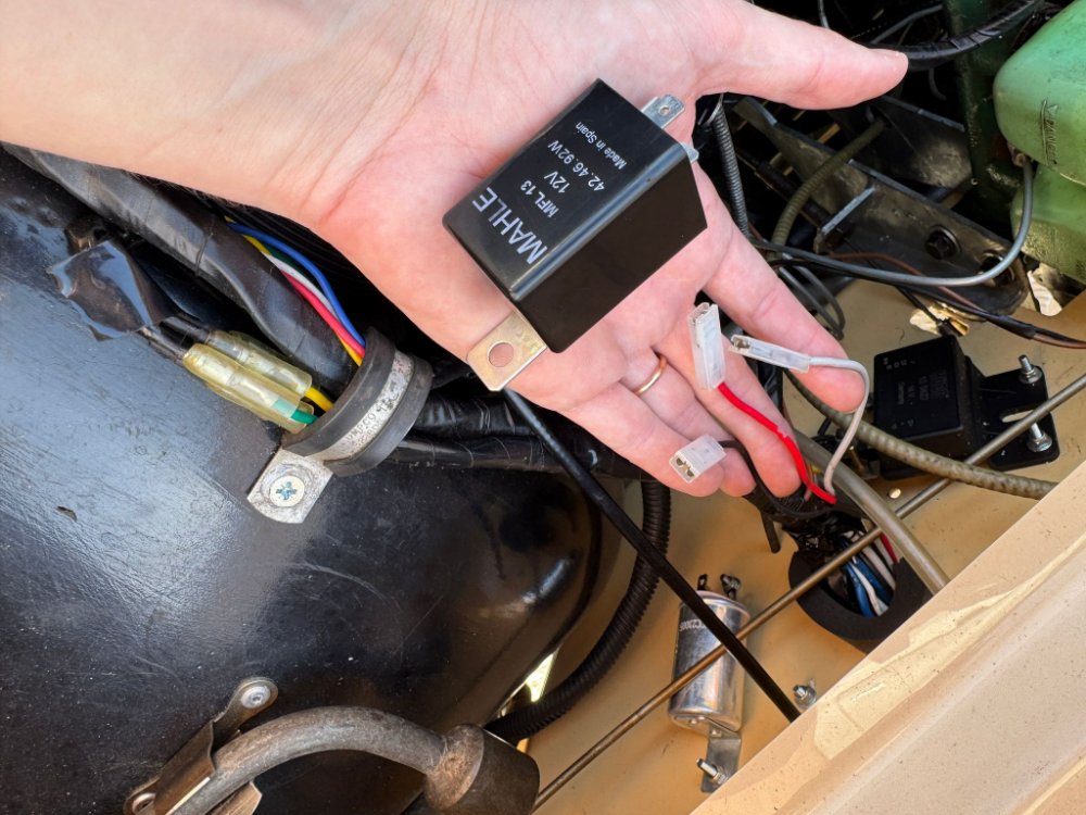

Heureux nouveau propriétaire d'une méhari, j'avais des clignotants qui étaient très lent ...
J'ai donc changé le comodo et la centrale clignotante. Là tout fonctionnait et à une vitesse de clignotant classique. En revanche j'avais la petite lumière verte (en triangle tête en bas) sur le tableau de bord qui restait toujours allumé, étrange...
Les warnings fonctionnaient normalement et à une vitesse normale suite au changement des pièces.
Puis un jour plus rien n'a fonctionné...
J'ai donc commandé une nouvelle centrale clignotante, en me disant que la première avait peut être cramé et finalement ça ne fonctionne toujours pas, ni les warnings ... Est ce que les trois fils que je branche à la centrale sont les bon ? (j'ai un fil rouge, noir et gris) qui dois-je brancher où normalement ? (Car un moment ça ne fonctionnait pas et j'ai inversé et ça à fonctionné)
Voilà voilà, je suis un peu perdu et n'ose plus aller rouler car très dangereux sans les clignotants.
Merci par avance pour votre aide

Salut.
C’est fort possible vu leur longueur et la proximité de l’ancienne centrale.
Ça semble être une faisceau refabriqué…
Les schémas dépendent de l’année… et des idées +/- lumineuses pour la refabrication.
Dans le principe il faut une entrée au + après contact, une sortie pour aller vers les ampoules, un fil pour le voyant (si on lui envoie un + dessus le voyant doit s’allumer).
Vérifie si tes ampoules sont bonnes, que les masses des portes ampoules sont en bon état.
Vérifie aussi ta tension moteur tournant sur ta batterie ça ne mange pas de pain, que ca soit sans excès à 14 14,5v, 14,8v grand max.
