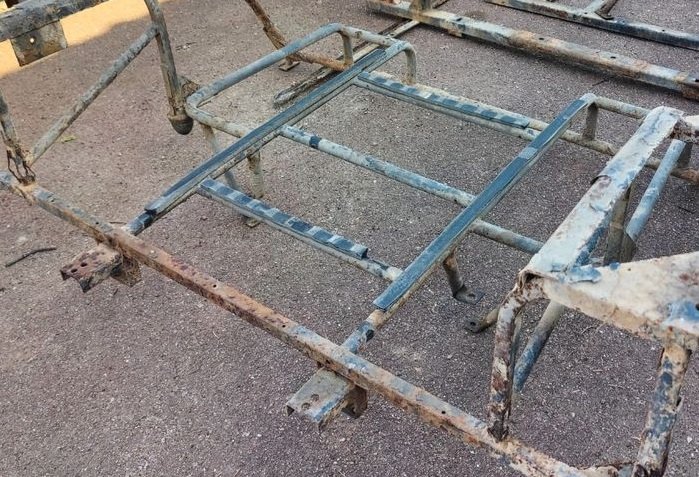

Hello a tous, ou positionne t'on exactement les caoutchoucs entre tubulaire et fond de caisse?

voila une photo des emplacements d'origine des bandes caoutchouc :

PROTOS 43 a écrit : mar. 11 mars 2025 05:30 voila une photo des emplacements d'origine des bandes caoutchouc :
Merci Proto, c'est MA photo :D
je me demandais si il n'y en avait pas plus?

:) c'est comme cela d'origine , et j'ai toujours respecté cette disposition :

Message par LUCLAURENT BE »

LUCLAURENT BE a écrit : mer. 12 mars 2025 11:00 Idem pour tous les tubes sous les pieds conducteur et passager.
merci, je vais en glisser dans ce cas car je n'avais pas vu cela ;)
