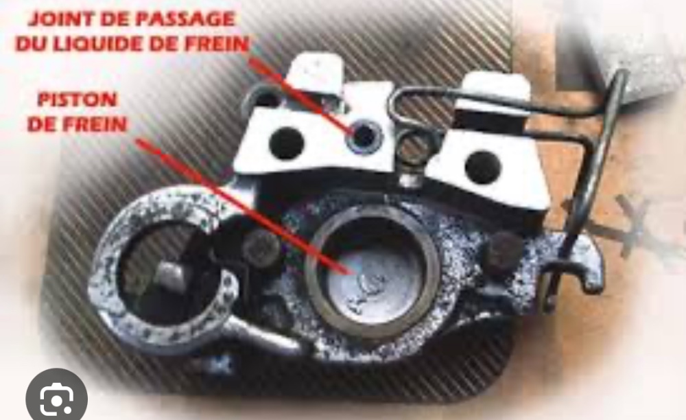

Concernant le joint qui relie les 1/2 pistons, ne devrait pas fuir s'il rentre bien dans la gorge sans "flotter"..

Il me semble que sur l'étrier opposé il y a un petit tube métallique qui viens entrer dans le joint, est il encore en place ?

Vérifie quand même, si ce n'est déjà fait, l'état du logement de ce petit joint torique dans les 2 demi étriers: il doit être nickel! ( pas de rayure, pas de bavure, pas de corps étranger etc... ) idem pour le petit tube de liaison. Il ne faut pas grand chose parfois...

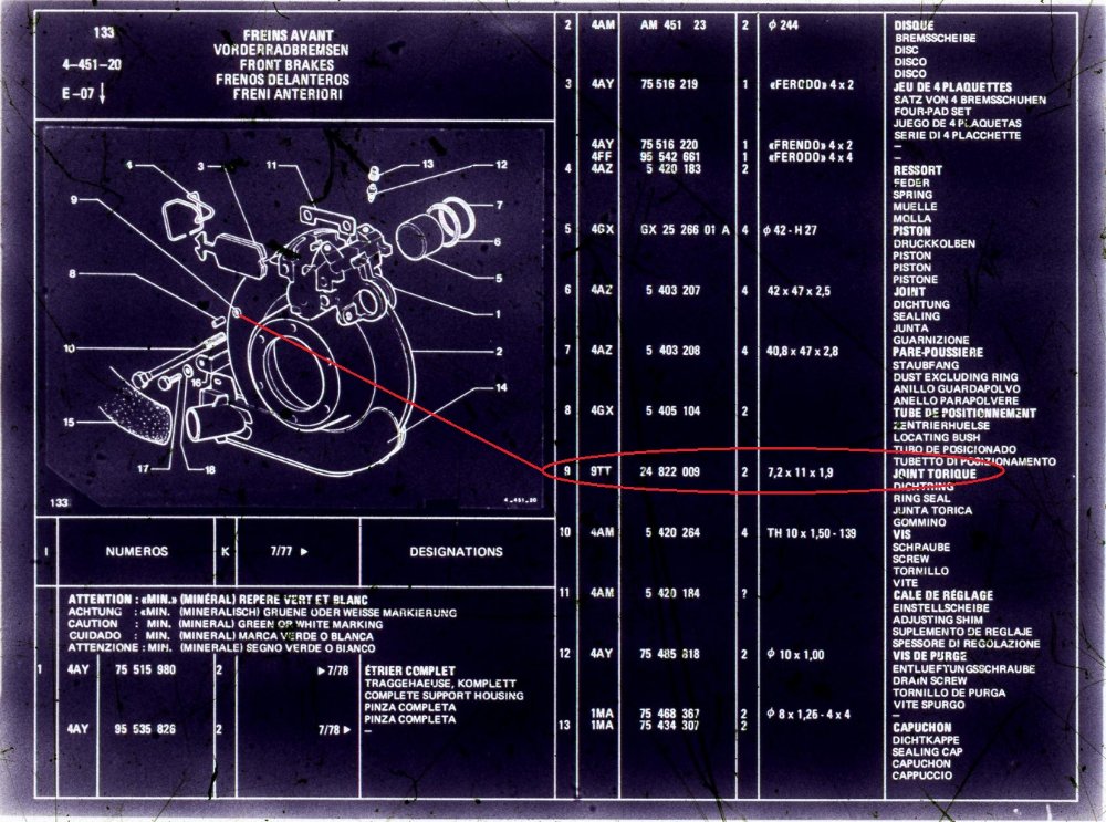

voici les dimensions du joint
etrier frein avant.jpeg (183.24 Kio) Vu 2968 fois

Merci pour vos réponses. Il semblerait qu’il existe 2 tailles de joint selon le site Mcc ..
je crois savoir ce qu’il me reste à faire !..
