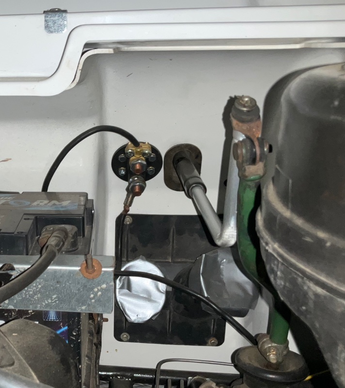

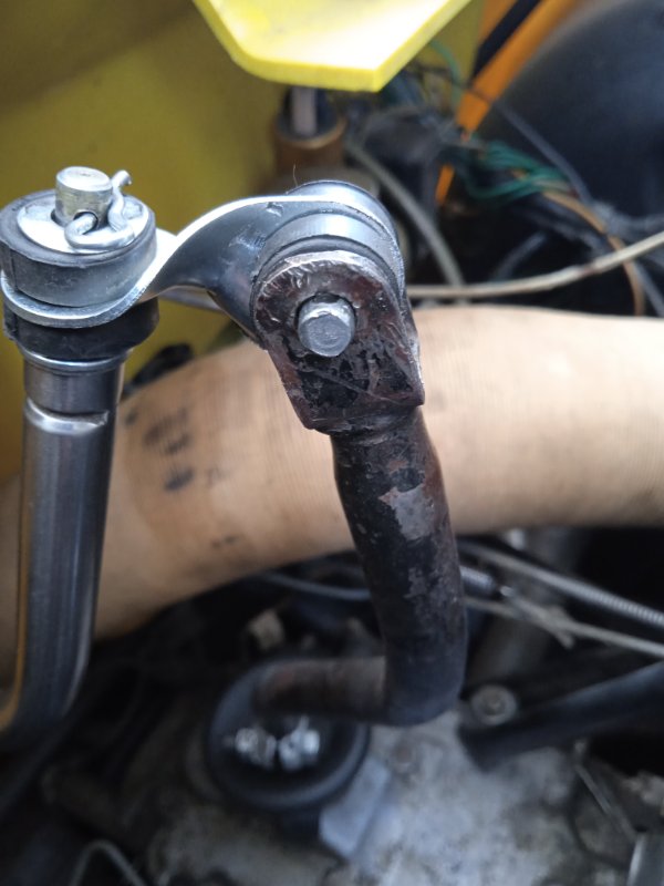

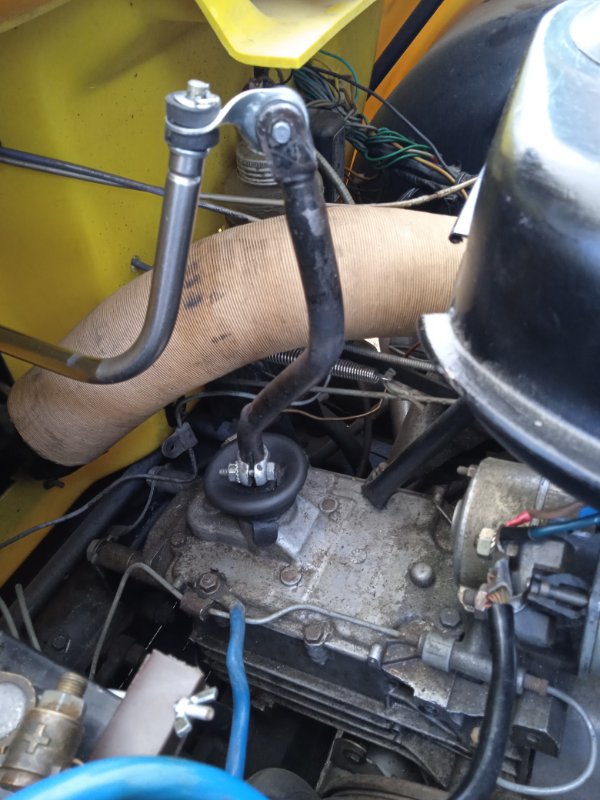

mon soucis est que je n'arrive pas a installer correctement le levier de vitesse.Impossible de passer MA et 1ere car je n'arrive pas a basculer la poignée de commande
j'ai passé ma journée dessus encore aujourd'hui et toujours pareil. j 'ai tordu un peu les coudes du levier, verifie sa longueur qui doit etre de 26cm d'apres post sur ce forum.
je joins photos au cas ou. n'hesitez pas a partager les votres pour comparer
merci

Tes leviers sur boite et sur caisse doivent être alignés, c'est à dire vu de face tu ne dois en voir qu'un. ;)

Au point mort

donc tourner collier sur la boite?
Messages : 7073
Re: pb levier vitesse mehari
Oui desserrer et tourner la tige noir

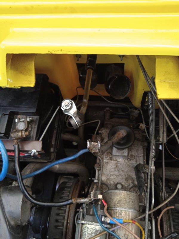

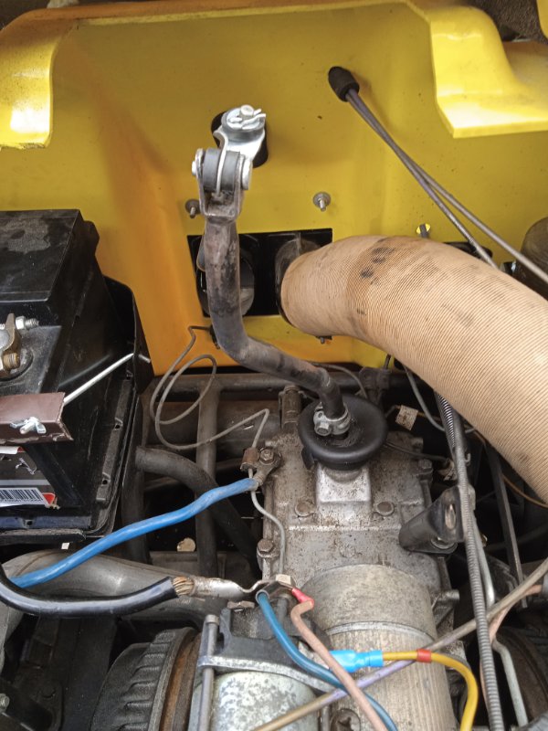

bonjour
bon je n'ai pas du comprendre
voici photos actuellement du montage
je n'arrive pas merci
Messages : 2604
Bon, tu te mets devant la voiture, au centre et tu dois voir le levier sur boîte sous la forme d'une droite verticale, ou alors je n'ai pas compris non plus.
Je ne peux pas scruter sur la mienne, elle est trop loin !

merci mais toujours pas. je n'y comprends plus rien! je continue et si un de vous pouvait envoyer des photos , ce serait cool!

Bon, tu te mets à l'avant de la voiture à l'extérieur du phare droit; comment vois-tu la tige sur boîte ?
Comme si elle était droite et non coudée?
Alors, tu la fais pivoter sur la boîte pour la voir de cette façon quand tu es dans l'axe de la Méhari.

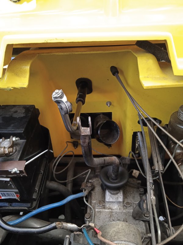

Le levier de vitesse doit être bien vertical, il ne te manque pas beaucoup rotation de la tige noire de 15 degrés à la louche

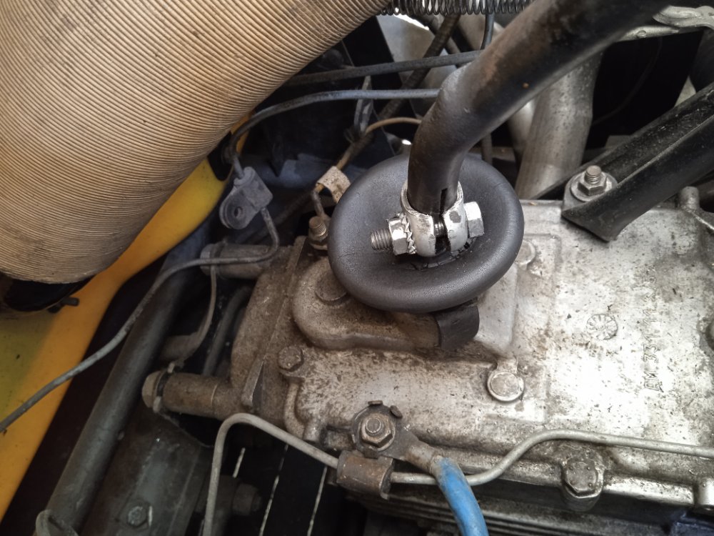

merci pour photo mais j'ai l'impression que le levier de commande tableau de bord vu sur la photo va de gauche a droite
le mien sort dans l'axe et loin alors de la jonction avec la boite

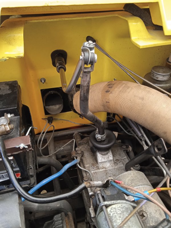

voila ou j en suis
Messages : 2604
C'est bien un levier sur boîte de Méhari ?
Le doute m'habite !

c ce que j'ai depuis toujours mais je ne peux comparer
quelqu'un pourrait envoyer une photo du levier en position MA ??
