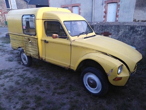

J'ouvre ce post dans ce sujet, vous me direz si vous voulez que je continue ici ou que j'aille en mécanique ou que... j'aille voir ailleurs sur le forum ACADIANE.
Oui, je vous avais déjà présenté ma CADIANE, entre MARIE ma mémé, Pa'Jules ma 4CV, ma 103 sans nom ...
acadiane jaune.jpg (60.51 Kio) Vu 8946 fois
Bref, mon ACADIANE splendide bête à tout faire et surtout que je n'ai pas peur de rayer comme cette chochote de MARIE en plastique. Mais elle a un moteur AM2A donc montée sur certaines méhari.

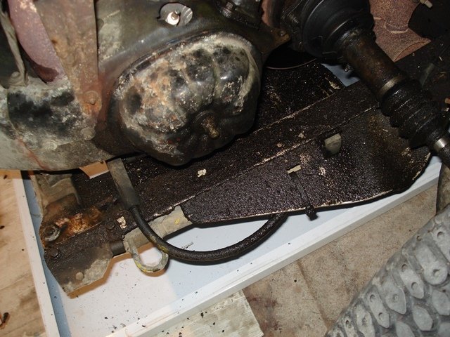

MAis depuis quelques temps, elle hoquetait parfois, faisait mine de caler... bref, symptomes d'une petite révision.

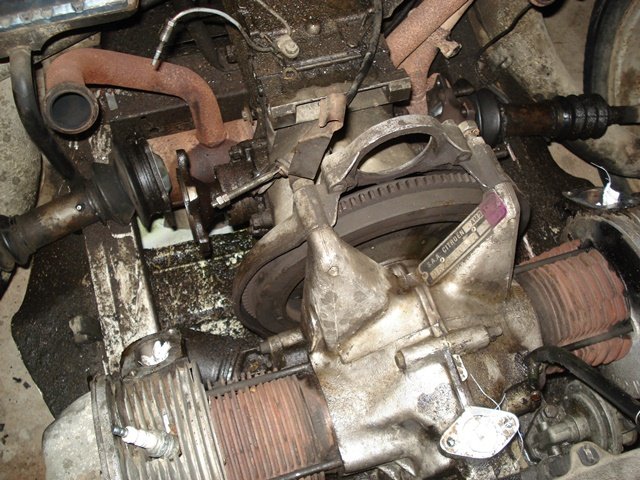

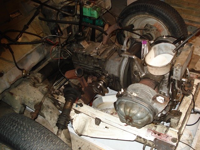

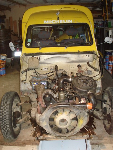

Donc en premier on déhabille. Chic chic
Et on analyse

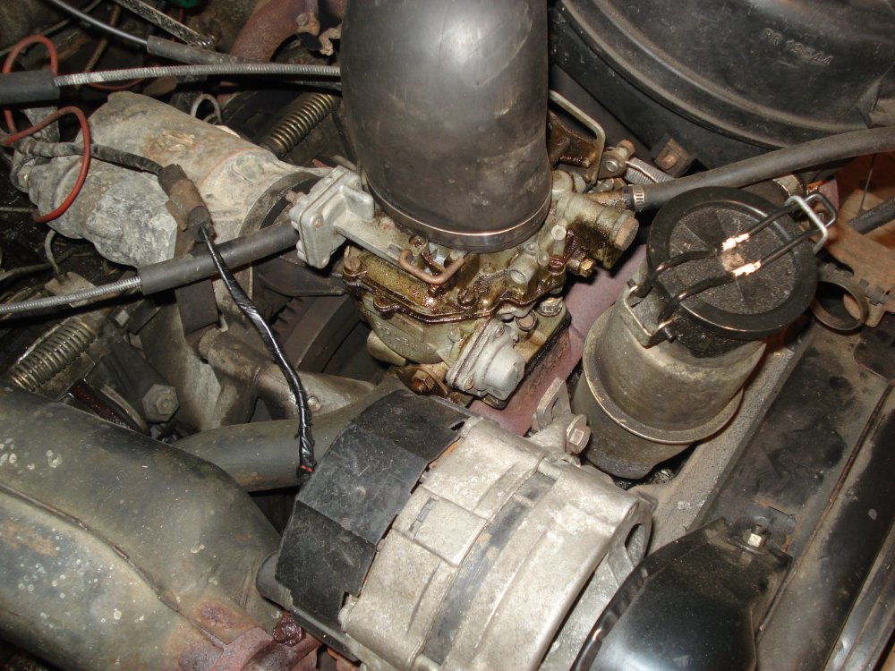

Oui, il y a une fuite d'uile sous le cache culbu gauche
Oui, le carbu a des fuites

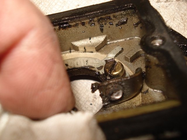

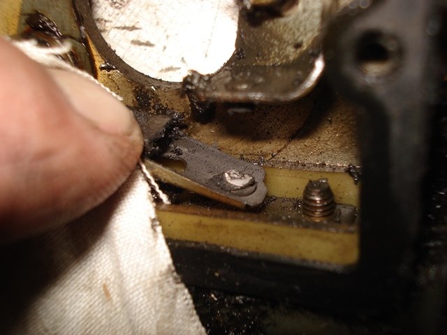

Oui, les vis platinées ont l'air d'origine*
Mais surtout l'étrier droit semble avoir des fuites
Pas sur qu'une couche culotte suffira?
Donc YAKA
A suivre. Vous m'accompagnez?

après une petite journée de travail, on y voit un peu plus clair

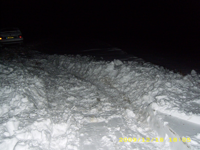

derniers mètres parcourus avant qu’elle ne soit bloquée/posée (+ de 20cm sur le chemin)
la voiture était en position normale
Mais après un coup de gymnastique des hauteurs pour tasser un peu la neige, position maxi haute, un petit déneigement devant et pour dégager un peu le moteur et la bv(la pelle était prévue) même pas besoin de pousser, et on peut rejoindre le champ contigu où la neige est moins haute:
et j'en profite pour rendre hommage à feu ma GT qui avait vécu pareille aventure à travers les champs de champagne fin 2005:

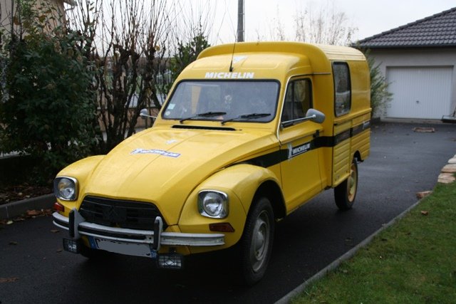

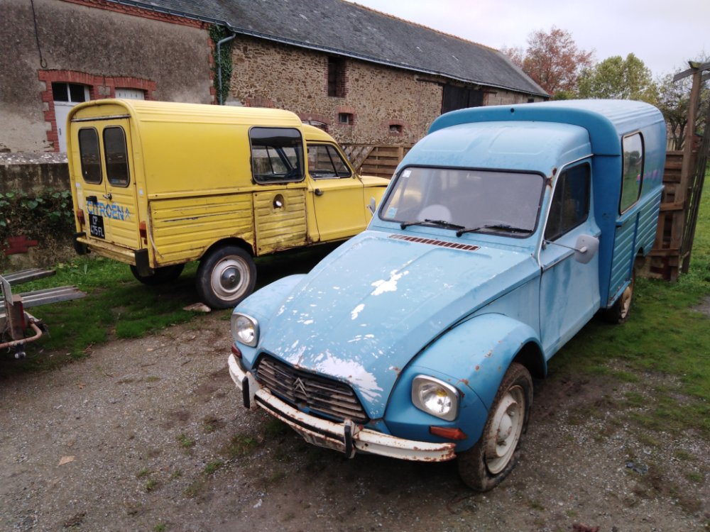

Je suis entrain d'en refaire une pour mon fils en version Citroën Sevice.
Re: ma Cadiane
Tu remontes une ACADIANE?
C'est une voiture super sympa et très très pratique. Beaucoup moins fragile que ma titine en plastique, Je n'ai pas peur d'aller sur les parkings de supermarché. De plus, en sortant du magasin je la repère tout de suite :lol:
En plus, elle fait beaucoup rire les enfants que l'on rencontre.
Mets quelques photos sur ce post, je t'accueille.
Messages : 4048
Re: ma Cadiane
Voici celle de mon fils.Il y a un peu beaucoup de boulot.
Avec deux ,on va en faire une.

Bon, moi aussi je continue, nettoyage démontage, nettoyage... ce que j'aime le moins.
On commence à y voir plus clair.
Il ne me manquera pas trop de pièces, j'en ai pas mal dans mon m.rd..r. J'ai même le nécessaire de joints pour refaire les étriers. J'en avais acheté 2 paires quand j'avais refait Marie. C'est bien.

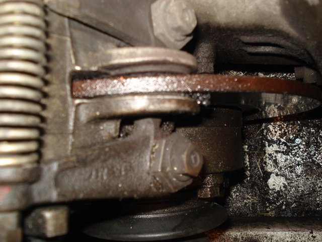

Et je commence à remonter les disques.... Pour les redémonter :evil:
En serrant les boulons de fixation des cardans, sur celui de droite là où c'était bien sale je vois que le soufflet est déchiré. Et M... Je l'avais pas vu car bien sur la déchirure était dessous, et je n'avais pas fait avancer cadiane.
Bon, ce soir les cardans sont retapés et remontés.
A suivre, bientot le re- remontage des étriers. Ils sont presque neufs, épaisseur 7mm.

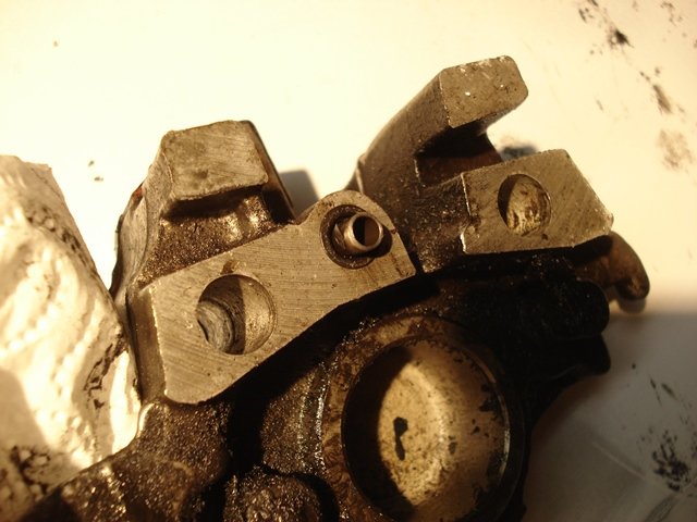

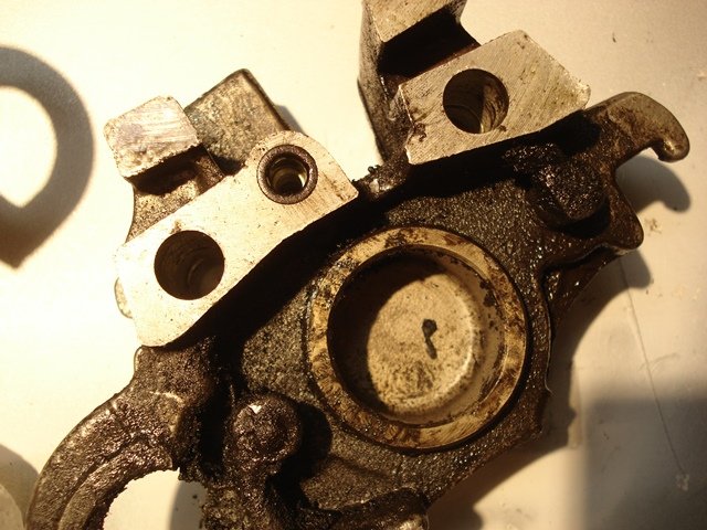

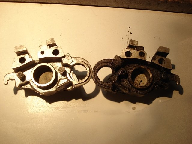

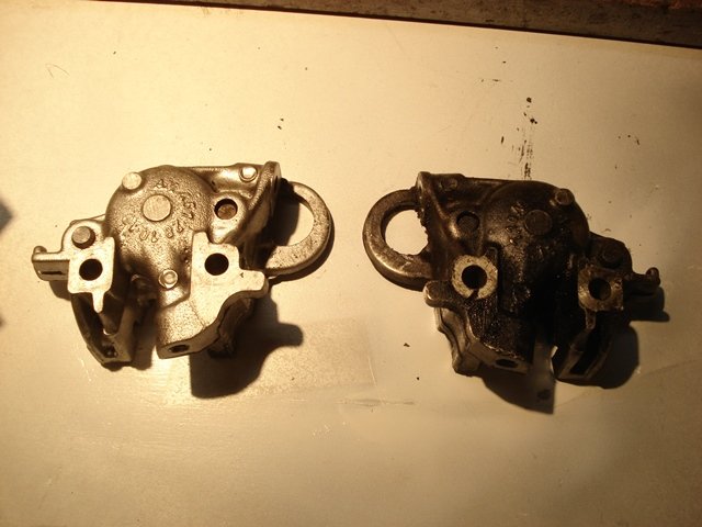

Le petit jeu des 7 erreurs
Trouvez ce lui qui vient d'être nettoyé.
Et l'intérieur était pire
Quand je pense que j'ai passé plus d'une heure sur ce demi étrier, et qu'il m'en reste 3 :evil: :evil:
Profitons de l'ouverture de l'étrier pour voir ce fameux petit tube entre les 2 demis
On peut l'enlever (le perdre?) facilement
C'est peut être ce qui est arrivé à dolarg77?.
je lui mets la photo pour qu'il analye.

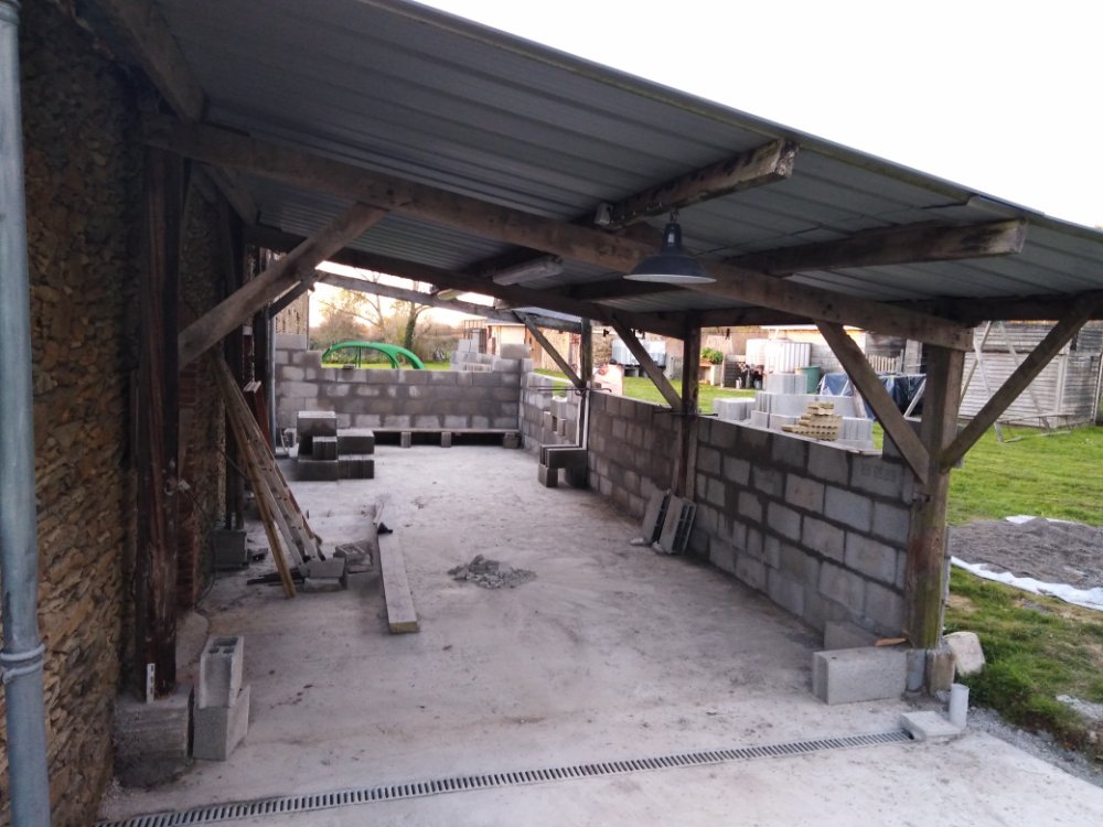

Pour l'instant,je finis mon garage pour pouvoir travailler à l'abri et dans de bonnes conditions.
Début 2021,on reprend les hostilités!!

Le garage devrait être fini début janvier.
On attaque l'aca dans la foulée et en parallèle ma 2CV Raid.
