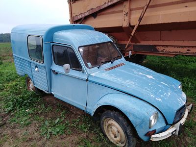

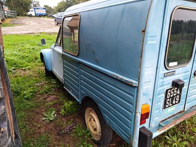

Voici sa petite sœur :

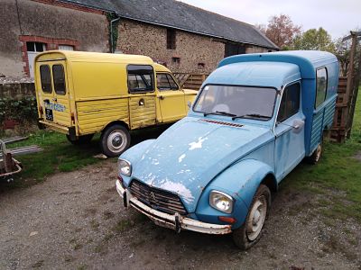

Toutes les deux dans la cour :
La bleue va servir de banque d'organes pour la jaune de mon fils et la orange de Fred

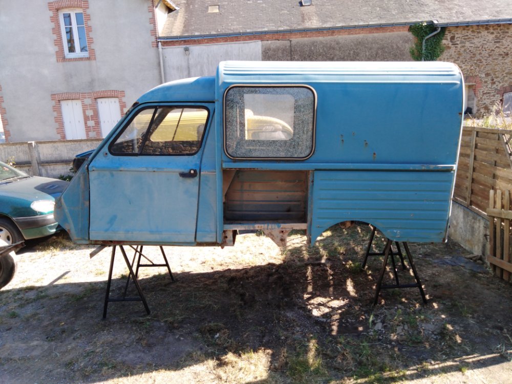

La Bleue est décoquée.
Vivement que le garage soit fini pour travailler dans de bonnes conditions.
Messages : 4048
Re: L'Acadiane de mon fils

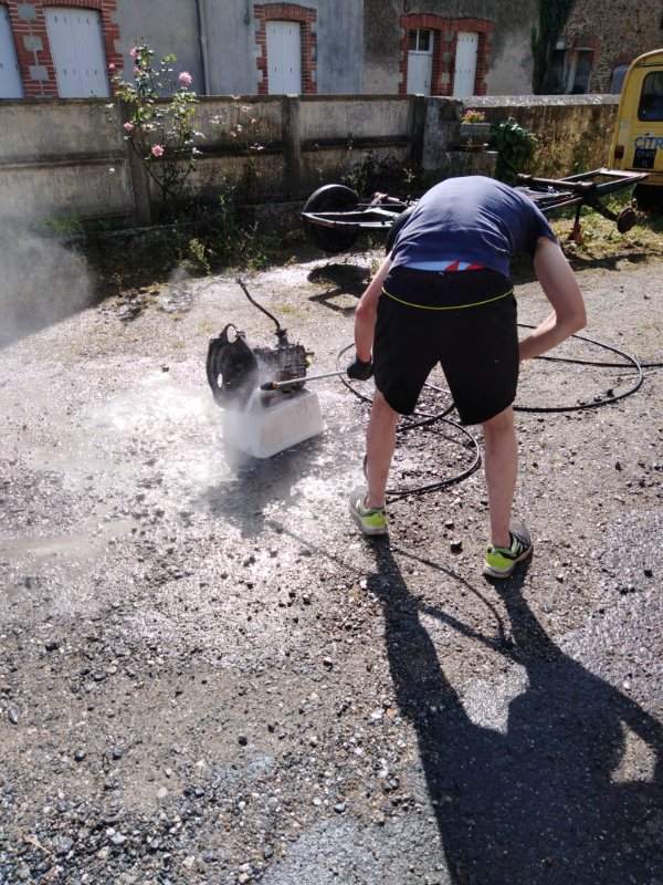

Normalement, samedi décapage au Laveur HP du châssis et de la BV.

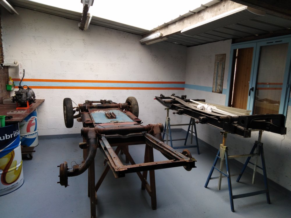

Une fois le châssis propre ,on le mettra sur traiteaux et on commencera le démontage.
Si le répartiteur m'embête, je le supprime beaucoup d'Acadianistes l'on fait.

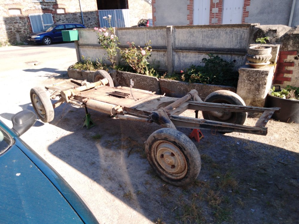

Le châssis est à l'habri

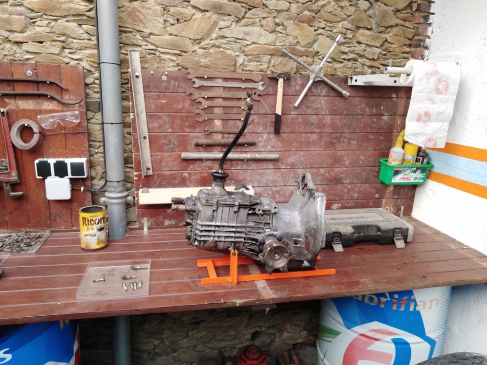

Et la BV attend gentiment
