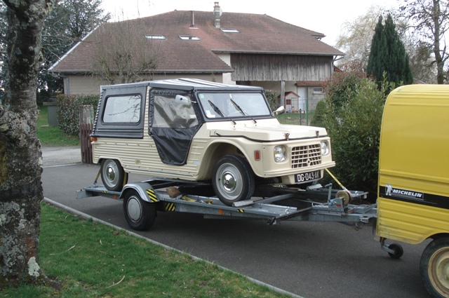

Ça avance, doucement mais ça avance, la preuve
plus près

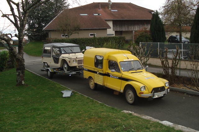

Mais je m'interroge. Prends-je l'ACADIANE ou le camion pour tirer le tout?
Je crois que je vais prendre le camion si je veux arriver avant la fin :D

:shock: c'est quoi, déjà, le maxi tractable par une Acadiane :?: :lol:
Gaffe à maréchaussée :wink:
Re: Prêt au départ ?
335kg non freiné et 500kg freiné ( j'ai juste tapé " charge remorquable Acadiane" et le grand gogole m'a donné ça) !!! A vérifier sur une CG.
Je viens de vérifier sur la carte grise..... Accrochez vous;
G1, poids à vide : 680 kgs
F2 Masse en charge maxi admissible 1155 kgs
F3 Masse en charge maxi admissible de l'ensemble, donc PTRA 1655 kgs :shock: :shock: :shock:
Ca vous scotche non. 1 tonne de remorquage possible.
Ben ma CADIANE t'es costaude. Je suis sur que les petites clio n'y arrivent pas :D
Mais quand bien même cela serait possible, :mrgreen: je prendrai le camion. Mercédes, Mazout, 2,7l, 150 CV, ce sera plus cool :D
