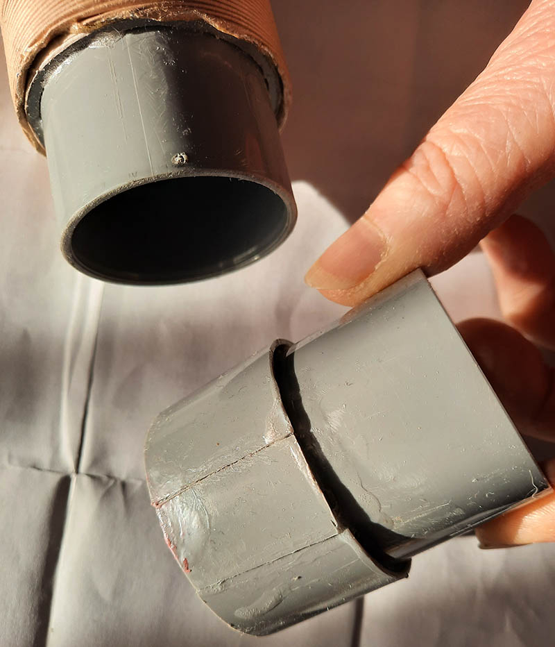

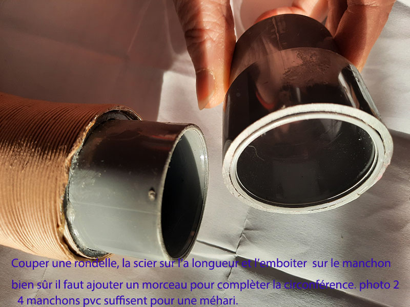

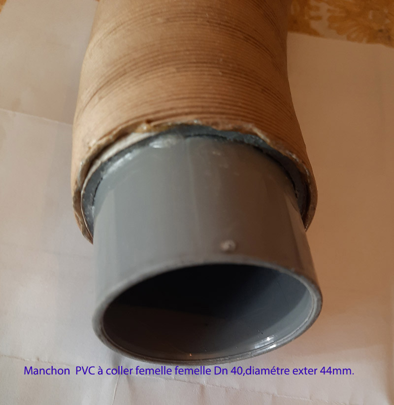

Je vous propose une solution que j’ai éprouvée récemment pour le montage des manchons à l’intérieur des embouts des aérateurs. J’ai choisi l’intérieur de l’embout car il y a peu de place entre les barres qui supportent la planche de bord. Le mode opératoire le plus précis pour poser les aérateurs est celui que je viens de voir.

Ma solution pour la pose des manchons à l’intérieur des embouts des aérateurs.
Trois photos.
Amitiés
