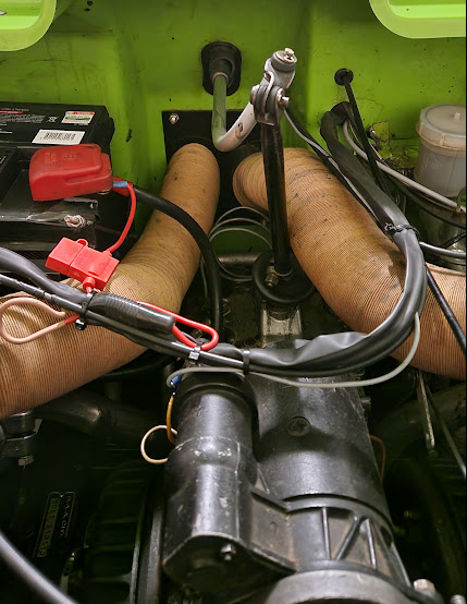

Position en marche arrière.Si ça peux t'aider.

Hello Alain,
Jette un zieu ici, Potter avait fait le détail des mensurations ;)

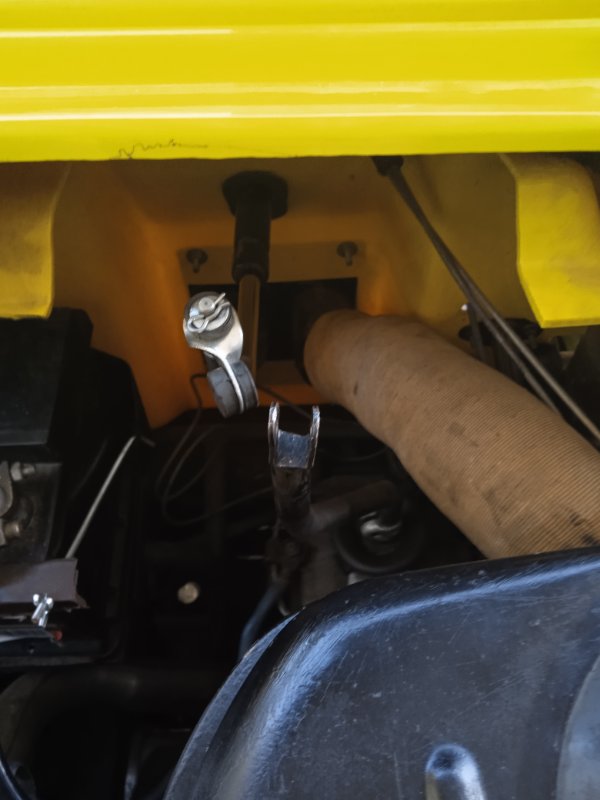

j insiste je sais !
voila photo ce matin apres avoir démonté et recintré le levier boite! j ai du mal a tourner le levier depuis l'interieur habitacle vers cote gauche pour passer MA
la photo est au point mort

Je pense comme francois R59.ton levier (canne) doit être bien vertical ,puis tu règles le levier sur boite pour le faire coïncider.Exacte JEROME D80 boite d'ami pour la mienne, mais réglage idem .

je viens de mettre le levier le plus droit possible et apres plusieurs essais on dirait que cela s"'ameliore. ce n'est pas souple comme sur ma 2cv6 ou la c un regal mais ca vient doucement. je pense qu'il me faudrait trouver une tige de boite vitesse

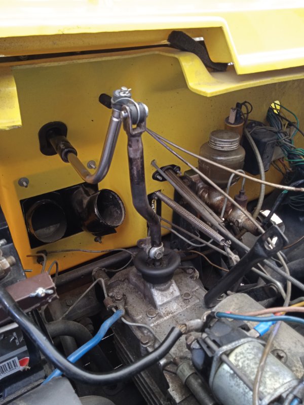

bonjour
meharipotter m'a dit dans ces posts que vu de face je ne devais voir qu'un levier.
je joins ma derniere photo de ce jour, cad mois apres, et je suis loin du compte . quelqu'un aurait des photos de sa titine perso pour comparer les vues? merci
