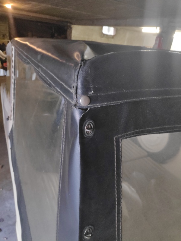

Je ne vois pas où est le bouton le plus épais, la bâche de toit ne les utilise pas sur ma 69.
Sinon quelques photos.

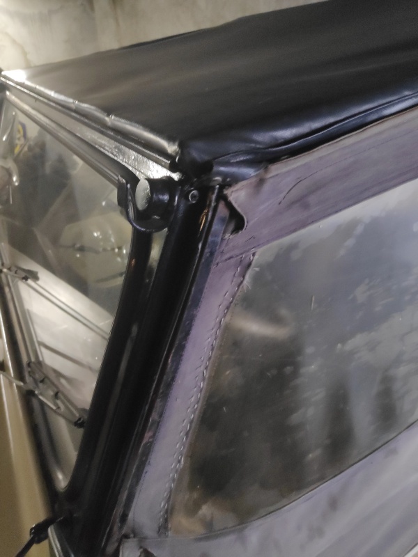

Je ne comprends pas très bien comment ça marche à l'avant.

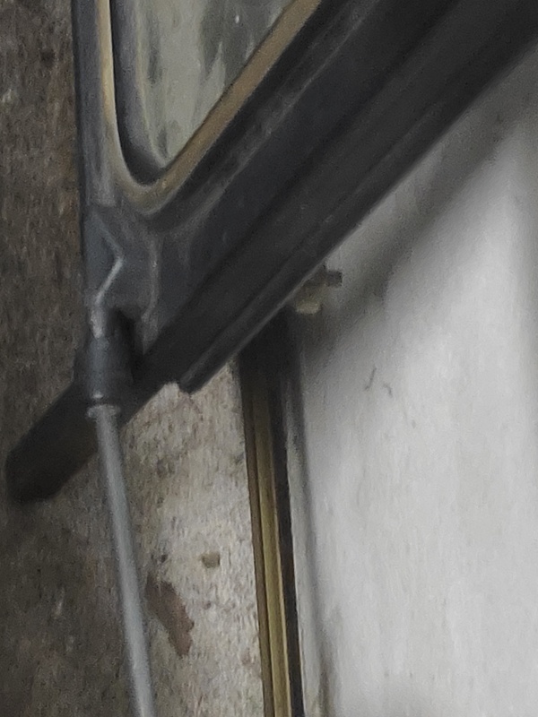

Rétroviseur. Désolé pour la qualité. Je crois que c'est un pare-brise rabattable espagnol.

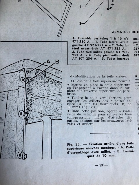

paav a écrit :Bonjour,
Il y a 2 montages : avec le bouton pression tout en haut ou bien avec le tourniquet du-dessus d'épaisseur plus importante (10 mm contrairement aux autres qui vont 8 mm) lorsque la capote comprend une patte- voir photo

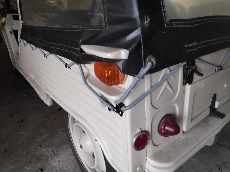

-Les feux orange G et D sur l 'arrière des flancs sont-ils du modèle d ' origine ?
-Merci pour m ' eclairer .
Messages : 16880
Re: méhari 05/1969
Seuls le modèle 69 a ses clignotants entre les ailerons, ils passent sur la jupe arrière à partir du millésime 70. :wink:
berjac
Messages : 837
Re: méhari 05/1969
Message par berjac »
-Je réitère ma question : les feux de la photographie présentés , comme ceux de 2 CV sont ils les bons pour les premiers modèles A K B ?
-Je sais bien qu' apres 1970 ils passent à l 'arrière sur les cotés du panneau
-Petite information :
-Sur les modèles espagnols assemblés à VIGO , les cabochons SEIMA ne peuvent pas se monter car les socles sont d'une aitre marque
Messages : 5093
Re: méhari 05/1969
Oui, ce sont ceux là, orange.

Sur la mienne, c'est comme ça et ça semble conforme. Je suis quand même sceptique sur la bâche qui entoure l'oreille.
Messages : 8939
Re: méhari 05/1969
Pour la bâche c'est bizarre !
Messages : 9288
Re: méhari 05/1969
Exact, ça doit passer au dessus de l'oreille haute , et c'est tout (pas en dessous) :wink:
Messages : 8939
Re: méhari 05/1969
Oui normalement la bâche suit la forme de l'aileron sur toutes les méhari avec ailerons, mais avec les 69 ont peut être surpris :idea:
Messages : 5093
Re: méhari 05/1969
Déjà vu....donc ça existe.
