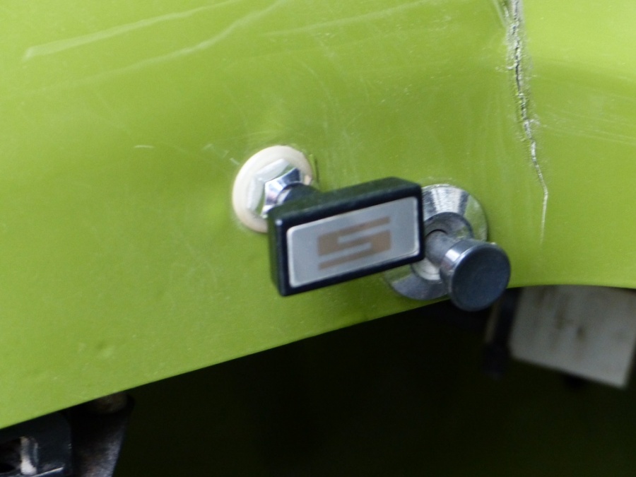

- on voit sur certains films d'époque des tirettes de starter et démarreur rectangulaires comme sur les premières Dyane Jusqu'à quand sont elles montées ?

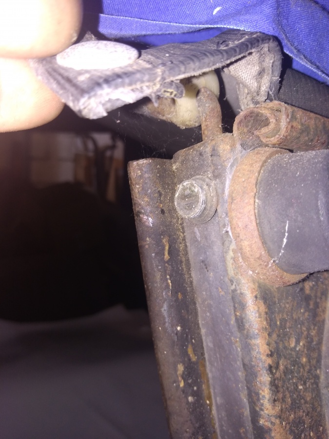

- est-ce quelqu'un a le détail de la fixation de la capote en haut de la baie de pare brise (fixe) il y a 1 petit trou sur les côtés et un 1 grand côté baie vitrée ?

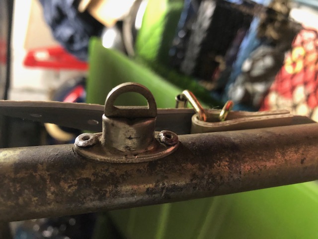

- il y a trois hauteur de tourniquets pour fixer la capote, se trouvent-ils toujours ?

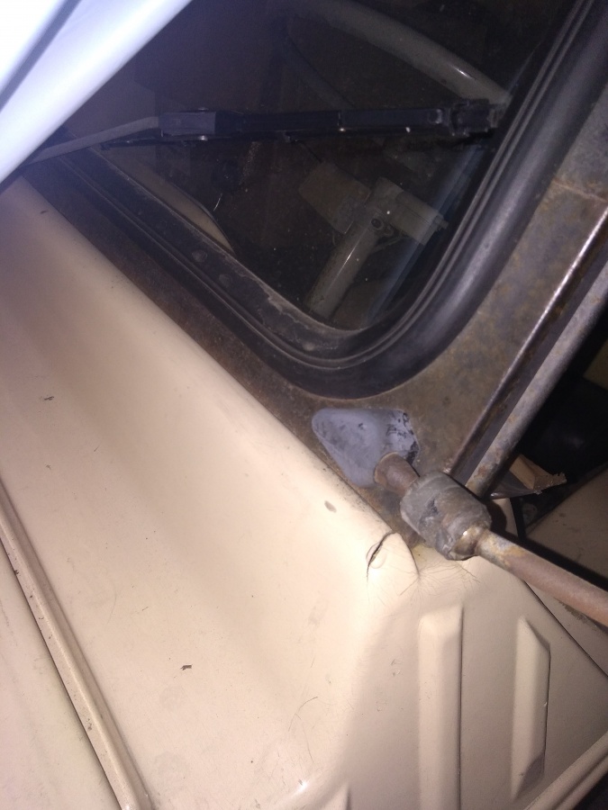

Pour les serrures, voici quelques photos
Vue de l'extérieur. Le guide en nylon est un peu abimé, la patte en férraille est simplement un vulgaire morceau de rond tordu
Vue de l'intérieur. Sur le guide en fer qui entoure celui en nylon, j'ai glisser un morceau de chambre à air de vélo pour ne pas frotter sur la carrosserie.
Vue d'ensemble pour voir les angles correspondants. Tu peux facilement faite l'équivallent avec du fer rond.
Pour les portes en elles même, il n'y avait pas de butée. J'en ai bricolé, mais c'est pas top. Il faut que je fignole. L'assemblage porte / carrosserie est assez symbolique, je ne te dis pas les courants d'air l'hiver. L'encadrement de la porte étant un simple fer rond torturé, je passe allègrement mes (gros) doigts entre la porte et la carrosserie :evil:

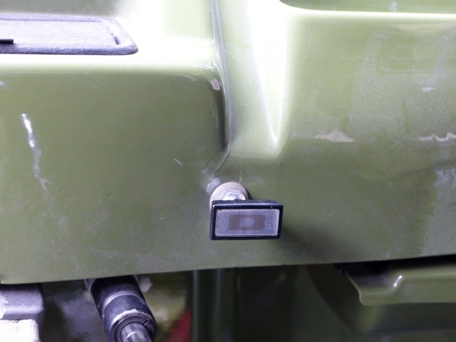

Enfin, mes tirettes se starter et de démarreur d'origine étaient bien rondes. Je n'ai jamais vu de tirettes carrées.J'ai acheté celles de K6, pas de problème.

Dans le film INA présentation de la méhari, juste après l'ouverture du capot moteur, on voit bien les tirettes Starter et Démarreur rectangulaires vers la 40 ème seconde de la vidéo

Y a t'il des photos d'époque du haut de baie de pare brise pour voir comment cela est goupillé avec la capote et à quoi correspondent ces deux trous.

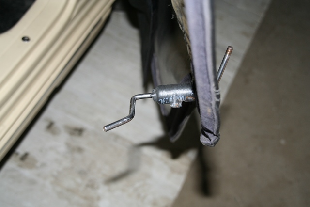

Pour les poignées, elles sont tordues de façon à ne pas sortir, donc pour de la récup, il va falloir les détordre et pas évident qu'elle puissent coulisser dans le plastique de la porte.
Quand elles sont neuves, elles arrivent tordues d'un côté et droite de l'autre.
Une fois traversé la porte, on retord la partie extérieure...

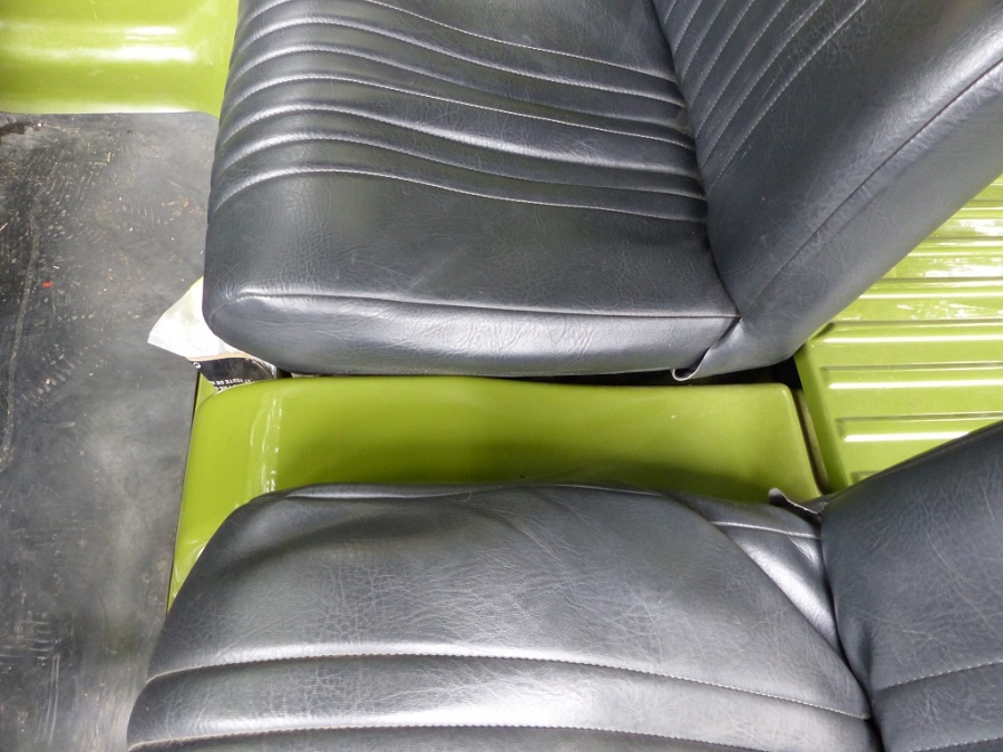

les tirettes Starter et Démarreur rectangulaires étaient sur les modèles "preserie "
sur la video de présentation en plus des tirettes ,il y a aussi le pare soleil et les sièges qui ne sont pas conforme aux modèles 69

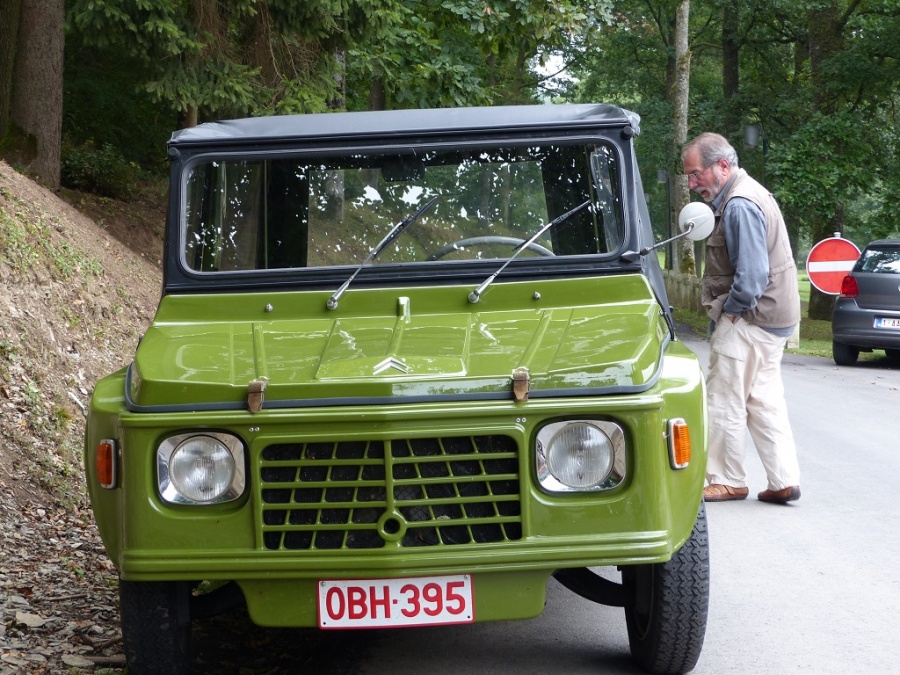

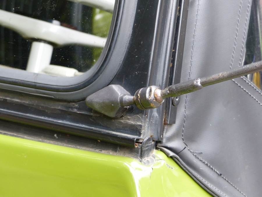

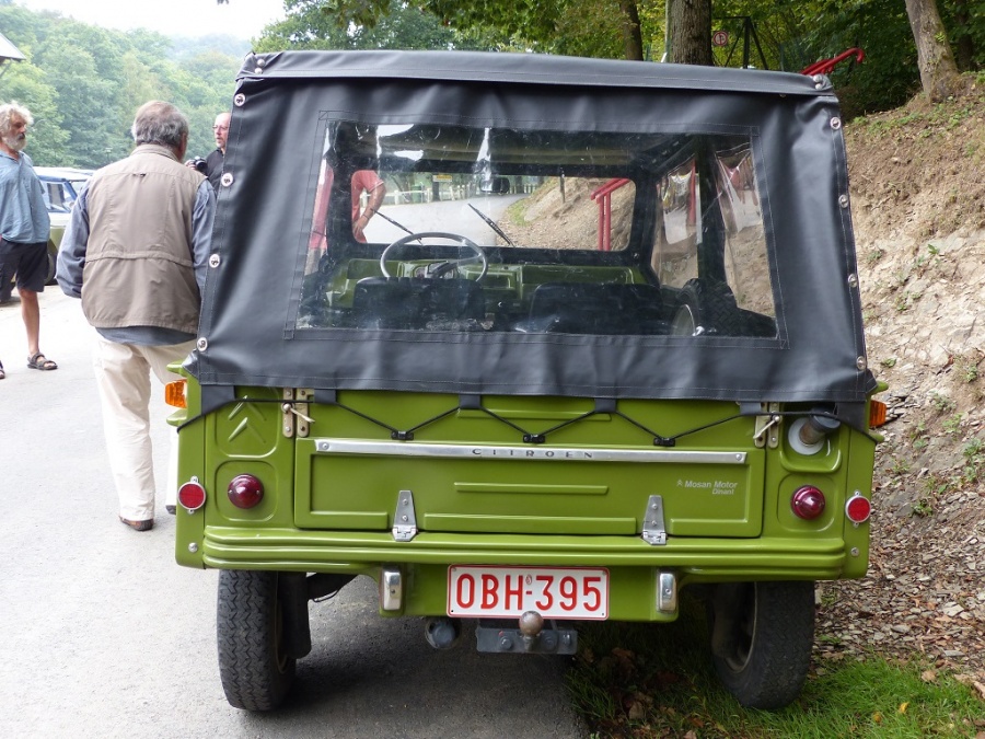

Lors d'une sortie en Belgique en 2016, un méhariste ayant une 69 s'était joint au groupe lors du repas.
J'avais pris quelques photos qui j'espère te seront utiles.
Dominique

Par contre je ne jurerai pas que tous les éléments soient d'origine. Les spécialistes pourront confirmer ou infirmer la réalité des photos.
Bonne restauration et bon confinement.
Dominique

la photo 1050395 montre le système de blocage du pare brise rabattable.
>En 1969 c'était une option.
J'ai le même à la maison 8)

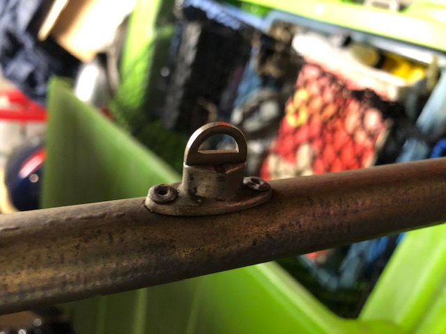

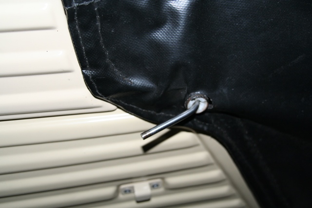

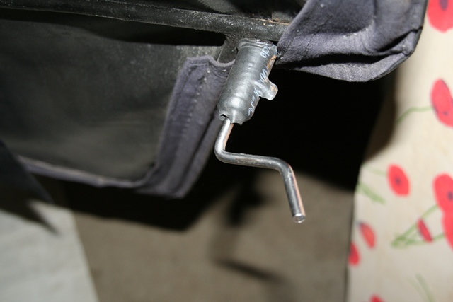

Pour ce qui est des tourniquets, il y en a de 3 épaisseurs différentes : pour les flancs sur les montants latéraux (une épaisseur), sur les montants arrières à double épaisseur (pour la bâche arrière et la bâche latérale) et le dernier au-dessus sur montant arrière à triple épaisseur car la bâche de toit vient en plus se fixer dessus. Mais ceux-là ne se vendent plus je pense (en tout cas, je n'en ai jamais vu dans les catalogues de nos vendeurs)
Ci-dessous photos des doubles et triples épaisseurs
