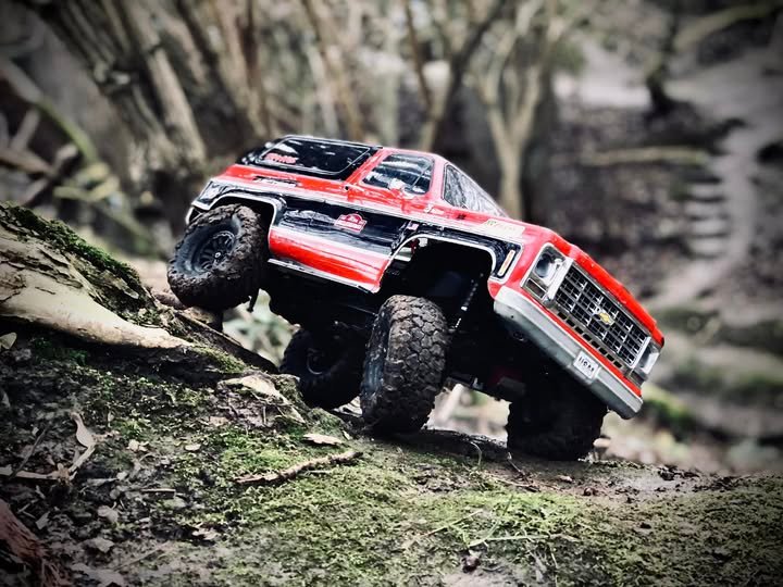

J'ai des voitures type "crawler" télécommandées qui sont à l'échelle 1/10ème, soit pour une Chevrolet Blazer, un châssis avec un empattement de 330 mm.
J'aimerais réaliser une carrosserie de Méhari 4x4 type "Assistance médicale" du Paris-Dakar pour poser sur ce châssis.

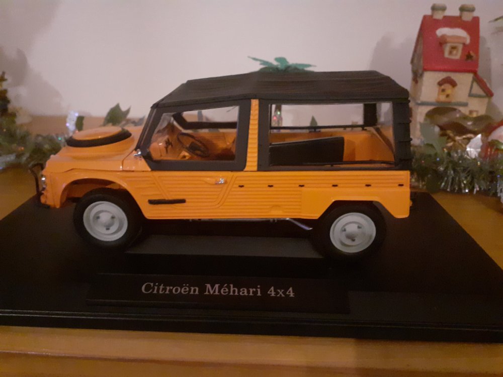

J'ai cette maquette, elle fait 20 cm de long, je peut te faire des photos si cela t'ai utile.
Je peut aussi me renseigner où trouver cette maquette que l'on ma offert.
Messages : 5093
Re: Méhari 4x4 échelle 1/10
daniel31 a écrit : sam. 14 déc. 2024 00:33 J'ai cette maquette, elle fait 20 cm de long, je peut te faire des photos si cela t'ai utile.
C'est la Norev.

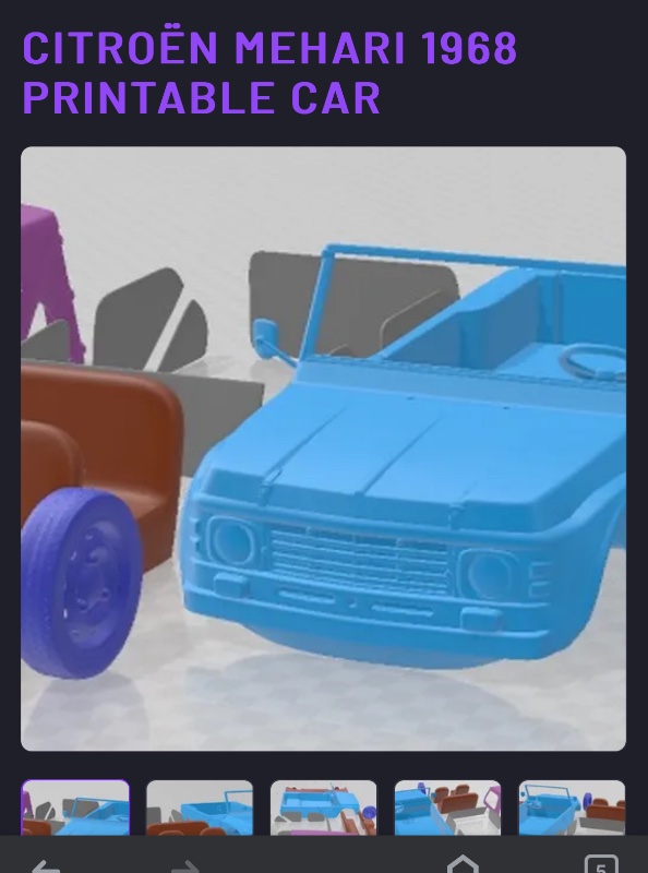

Bonjour voici un lien
Un ami m’a imprimé ce puzzle que je dois encore assembler
Bonne recherche ou montage
Marc de mehari expo
https://cults3d.com/fr/mod%C3%A8le-3d/j ... car-hora80

Ca pourrait être une bonne base...
Reste à voir l'échelle, si possible la modifier pour arriver à 1/10ème 8-) et ajouter les spécificités de la 4x4.
Et bien sûr, acheter une imprimante 3D avec du fil jaune :D
Monter le tout sur un châssis crawler pour arriver à ça 8-)
