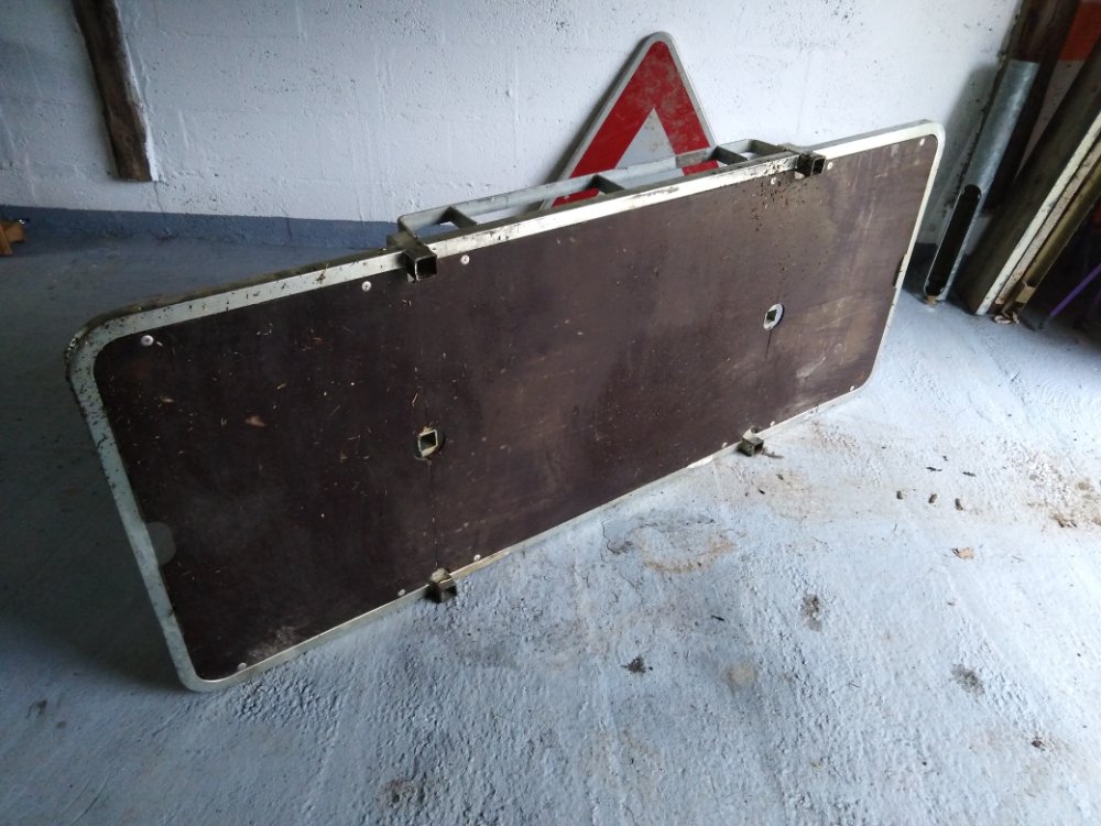

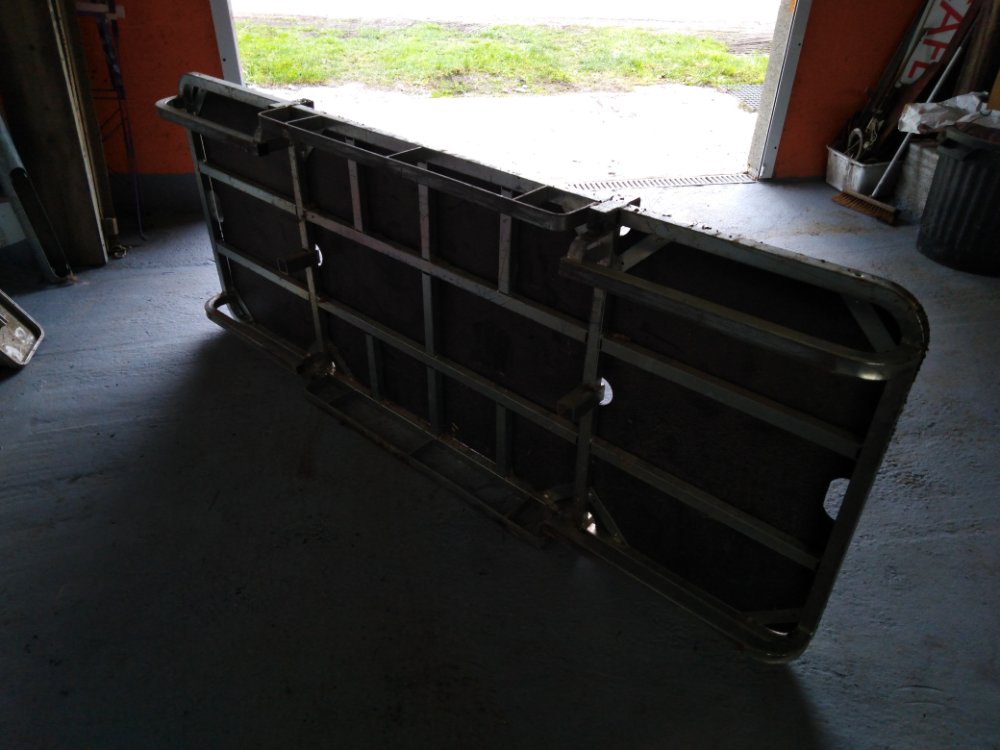

Lors du déménagement de ma fille et de mon gendre, il y a deux ans ,j'ai récupéré une palette IKEA.
La base idéale pour faire un lève Méhari pour travailler à hauteur.
On rajeunit pas :mrgreen:

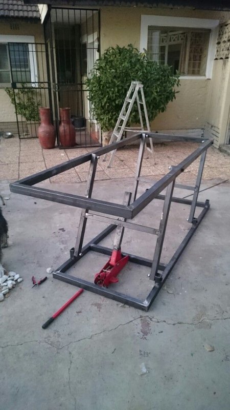

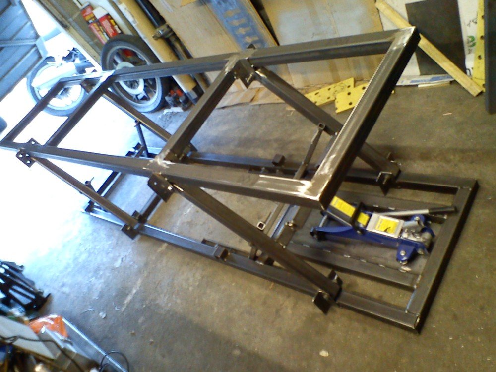

Un turc de genre :
Bike lift 016.jpg (143.77 Kio) Vu 3663 fois
Du bricolage pour les vacances de Noël :mrgreen:

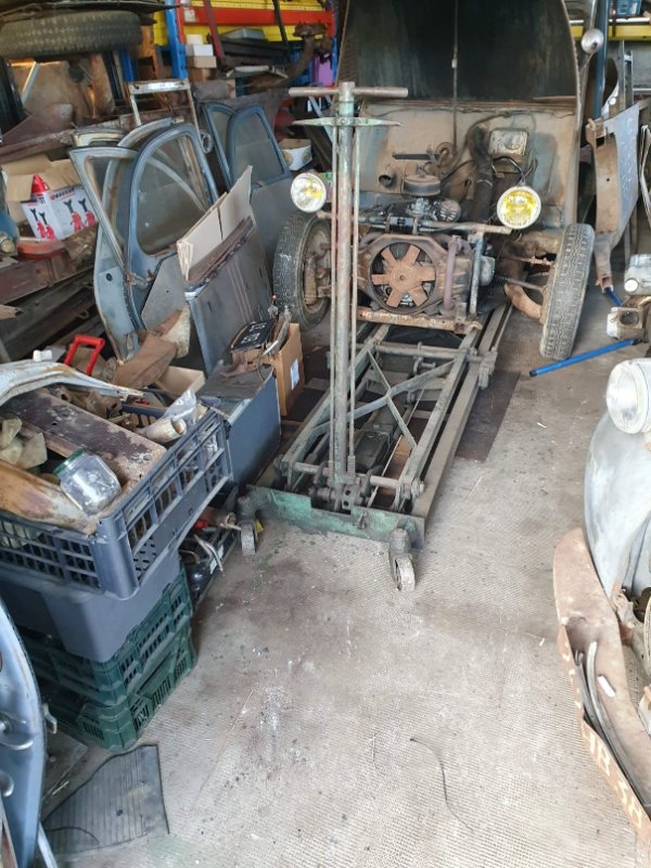

Il a existé dans ce cric spécial deuch
J en ai loupé un dans le nord y a pas longtemps
Sur les photos du garage 2cv d Etienne musselin
https://images.app.goo.gl/pt7FVwXF2r2MP6Fj9

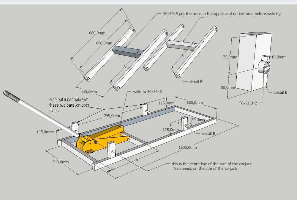

Ce plan va me servir de fil conducteur
