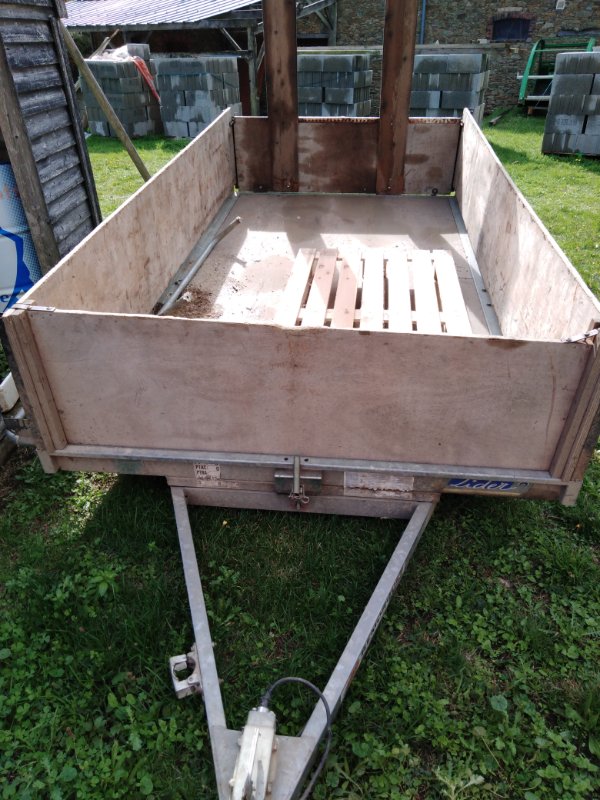

Petit achat pour les longues distances.
Prix défiant toute concurrence!!
Plateau PATC de 750kg
On enlève les ridelles maison et hop Mémé part voyager.

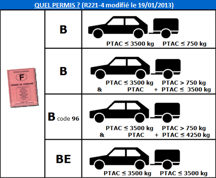

Laurent, si tu veux j'ai 2 tableaux qui te diront avec quel permis tu peux rouler en fonction du PTAC de la tractrice et du PTAC de la remorque ;)

Au dessus de 750kgs il ne faut pas le permis E ?

le permis B est suffisant pour une remorque de plus de 750 kg à condition que le PTAC du véhicule tracteur + le PTAC de la remorque ne dépasse pas 3500 kg ET que le PTAC de la remorque ne dépasse pas le PV ( poids à vide) du véhicule tracteur. la loi a été modifiée en 2013.
Exemple perso : avec une voiture pesant à vide 1500 kg je tracte une remorque d'un ptac de 980 kg avec mon permis B et je pourrais tracter une remorque jusqu'à 1499 kg car le poids total est ou serait < à 3500kg ET que le ptac de la remorque est ou serait < au poids de la voiture.
En espérant avoir été clair....
