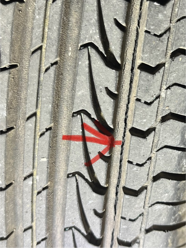

Une question au sujet des pneus Nankang CX668. Tu en es satisfait ?
Je suis un néophyte et j'ai ma mémé depuis quelques semaines seulement.
Elle est monté avec ces pneus. Ils ont 15 ans selon la lecture du code. J'en ai un qui est tout craquelé (photo jointe) et qui perd de la pression.
Je pense devoir changer les 4 .... Nankang, Michelin ?
Doit on équilibrer ce type de roues ? à l'intérieure ?
Je n'ai pas encore démonté de roues pour voir l'état de l'intérieure des jantes .... car les encoches de la carrosserie pour le cric sont bien sur mais placées par rapport aux petits supports soudés sur les longerons. Je vais fabriquer une cale pour ne pas arracher la caisse.
Jantes neuves conseillées ???

ci joint
Merci par avance
Bruno

un pneu de 15 ans , de marque premier prix , je dis ben il a été solide , d'abord un pneu qui roule peu , s'abime aussi !
Messages : 9288
Re: La Méhari de Henri-47
Bonjour, là il vaut mieux ne pas rouler avec des pneus dans cet état !

Oui c'est bien mon avis. Je vais remplacer les 4, même si je n'en est qu'un qui est fissuré.
Ce type de roues doivent elles être équilibrées ? Quand tu as acheté tes 4 roues complètes à Cassis, tu les as tout simplement montées ?
Merci pour le renseignement
Bruno
Messages : 16880
Je roule depuis longtemps avec des Nankang et je n'ai jamais eu de problème.
Équilibrer les roues sur une méhari est superflu mais pas interdit. ;)
