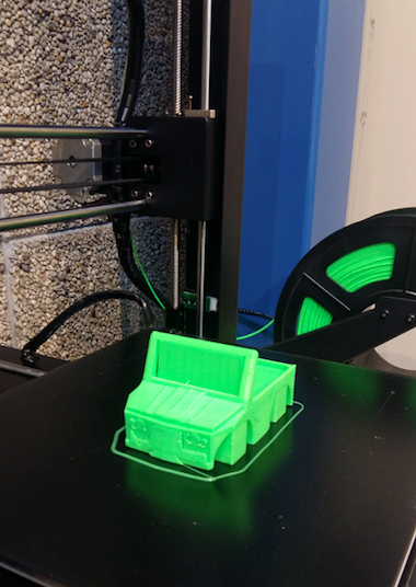

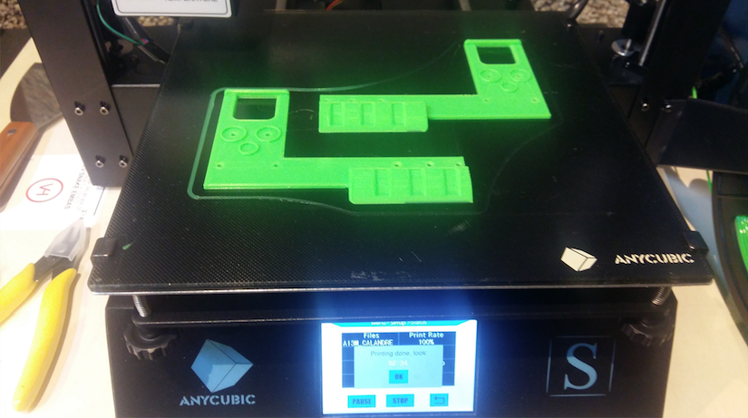

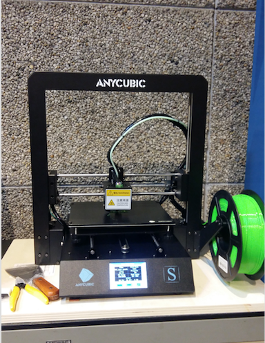

Suite à plusieurs soucis de qualité, j'ai renvoyé la Geetech A10 à son fabricant et investi dans une Anycubic i3 Mega-S.
L'impression du modèle test donne de bon résultat, celui de la mini mémé demande quelques réglages au niveau des supports.
Lundi, j’attaque l'impression des pièces de la grande Méhari 8)

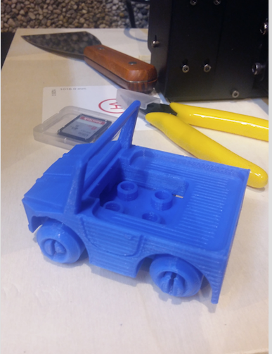

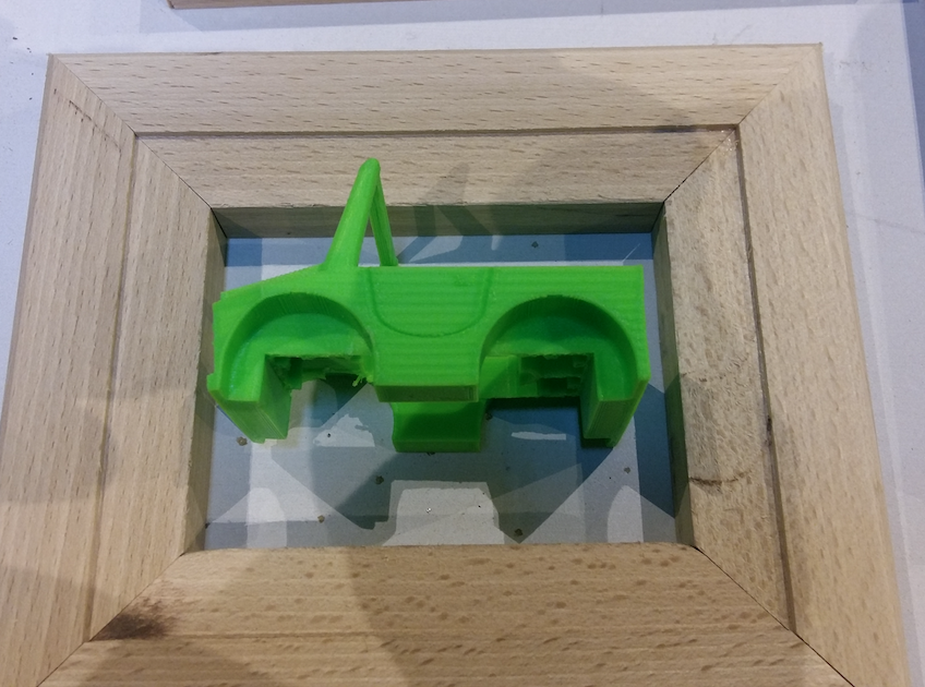

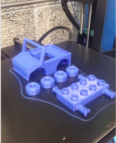

Mini méhari réussie :P reste juste les pneumatiques à imprimer en noir, je reçois la bobine jeudi. Ainsi que de l'orange et du blanc.
Papari, je te la réserve :wink:
Les deux parties de la face AR de la grande mémé étaient encore en trains d'être imprimé quand j'ai quitté le boulot, résulta demain matin.

La mini mémé façon Légo ou playmobil, top !

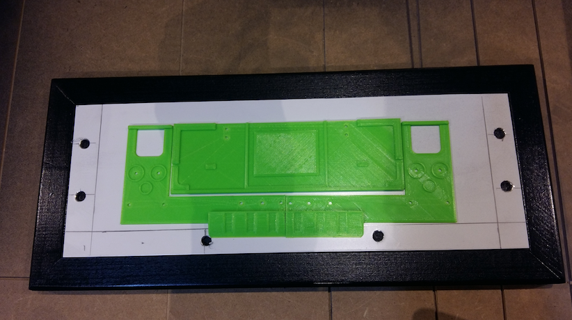

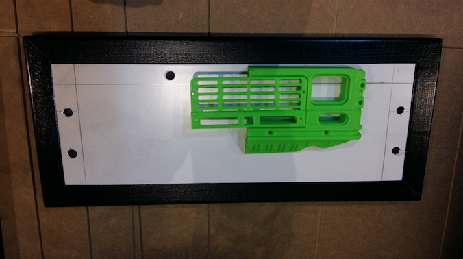

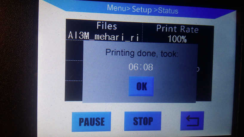

J'ai déjà une demi face av et un ar complet, pour un total de 13h20 quand même :!:
Re: Imprimer votre Méhari en 3D
Le résultat semble propre 8) Qu'en penses-tu ?

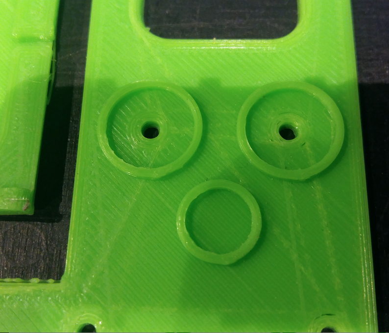

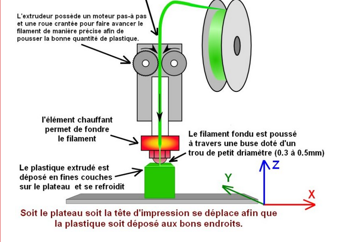

Gégé, vu de près, on sent fort les lignes d'impression et la finition des arrondis n'est pas top , je dois affiner le réglage des dernières couches, voir réduire la taille du filament en changeant la buse de la tête d'impression, actuellement 0,4mm mais il faut alors diminuer aussi la vitesse d'extrusion et de refroidissement.

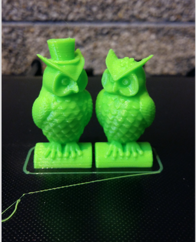

Pour ceux qui décroche :mrgreen: je joins un petit schéma expliquant le principe de l'impression 3D à fil ( je me la pète, mais il y a 2 mois je n'y comprenais riens non plus :roll: )

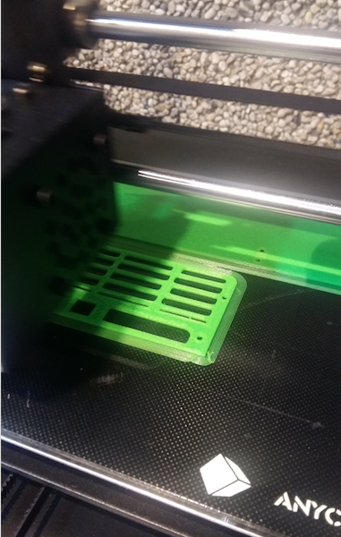

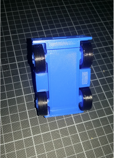

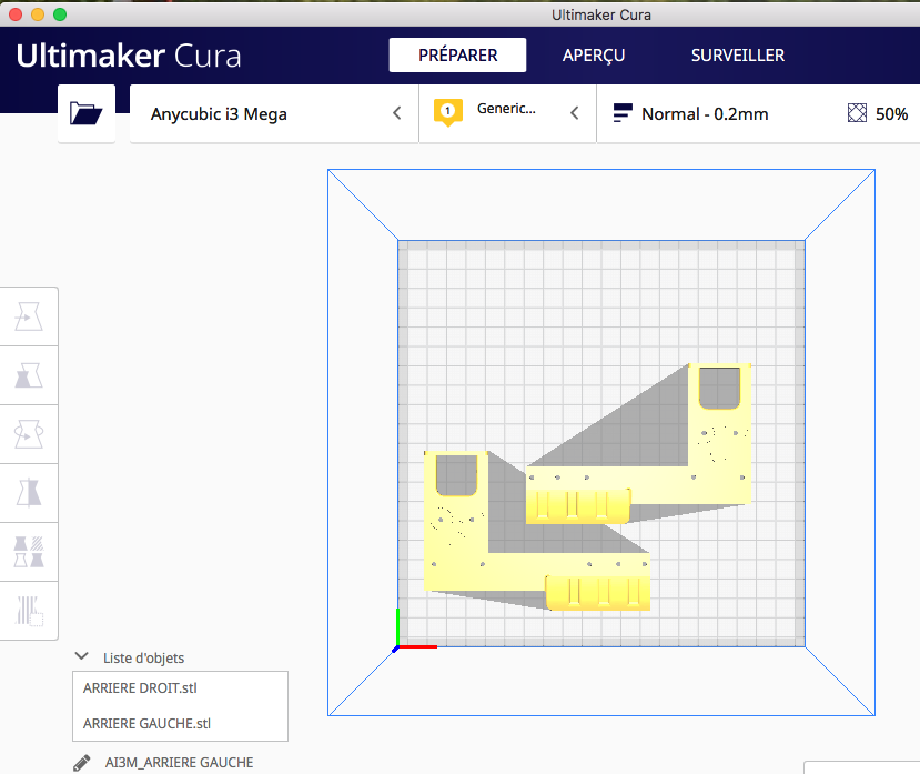

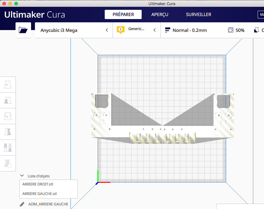

Même souci sur les éléments de la photo 4 ?
Kinder18 a écrit :Merci Marc
Moins, mais la pièce est de conception différente, la partie Ar est une pièce pleine, la face Av est creuse avec du remplissage en treillis.

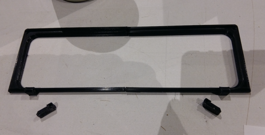

Aujourd'hui impression du cadre de pare brise et des charnières.
La suite mardi, pour cause de confinement :?

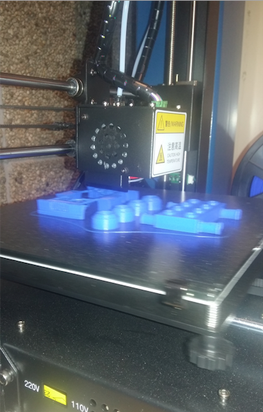

Il semble que tu imprimes des demi éléments. Comment les relies-tu ?
Léo&Co83/95 a écrit :Il semble que tu imprimes des demi éléments. Comment les relies-tu ?

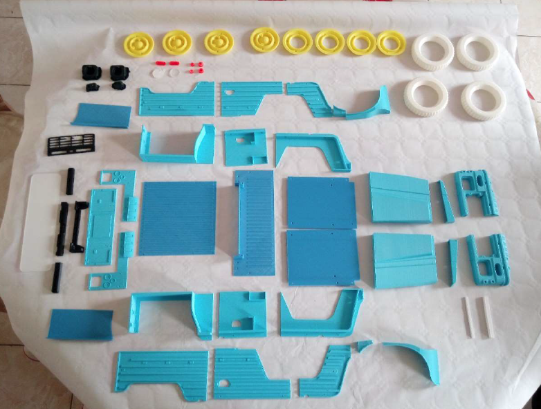

Les fichier fournis ont beaucoup de pièces en plusieurs élément, c'est du à la taille du plateau d'impression des imprimantes 3D grand public .
Je devrais donc les collé ou les emboités avec des éclisses lors du montage

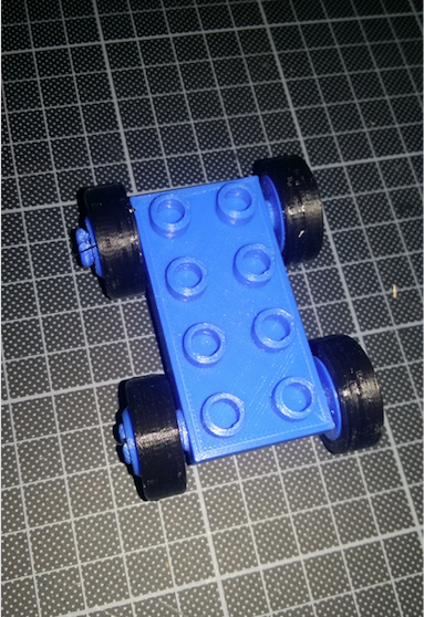

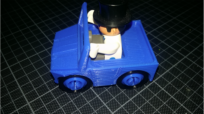

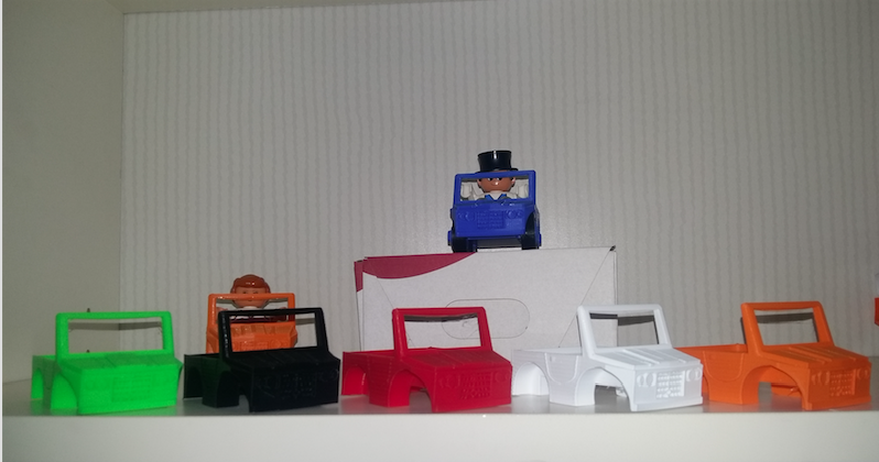

J'ai quand même pris le temps de réaliser le modèle compatible Duplo en plusieurs couleur.
Si il y a des amateurs, envoyé moi un MP pour l'obtenir à petit prix.
