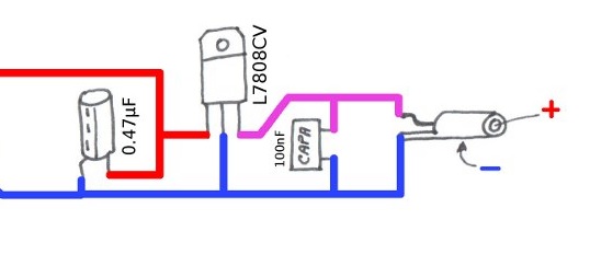

@Luc que penses tu de cette alimentation

Corrigé en applicant le correctif de Luc Laurent. J'en ai profiité pour mettre à jour une nouvelle foix shéma photos et PDF:
