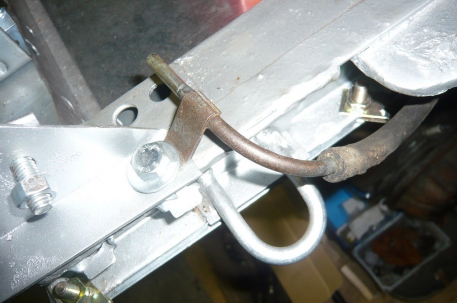

Quand tu parles de la petite patte, tu conseils de la mettre où pas … car vu l’état de la durites sur ta photo ….. tu penses que c’est juste du fait du manque de longueur de la durite ?
La solution de la pièce métallique de raccordement (poste anciens :
https://www.mehariclubdefrance.com/phpB ... 38#p108238 )
est elle la meilleure ? Est il possible de la trouver ?
voir la Photo jointe qui vient de l’ancien sujet
Bruno

Là c’est la qualité de la durite qui ne va pas, les pires craquellent en quelques mois au moindre coude ou moindre serrage.
C’est surtout pour montrer qu’il faut passer par le dessus de la plateforme.
La patte avec le tube coudé concerne les autos jusque décembre 71, ça semble encore mieux mais la retrouver ne sera pas chose aisée… l’autre patte simple pour la durite est le montage depuis fin 71.
