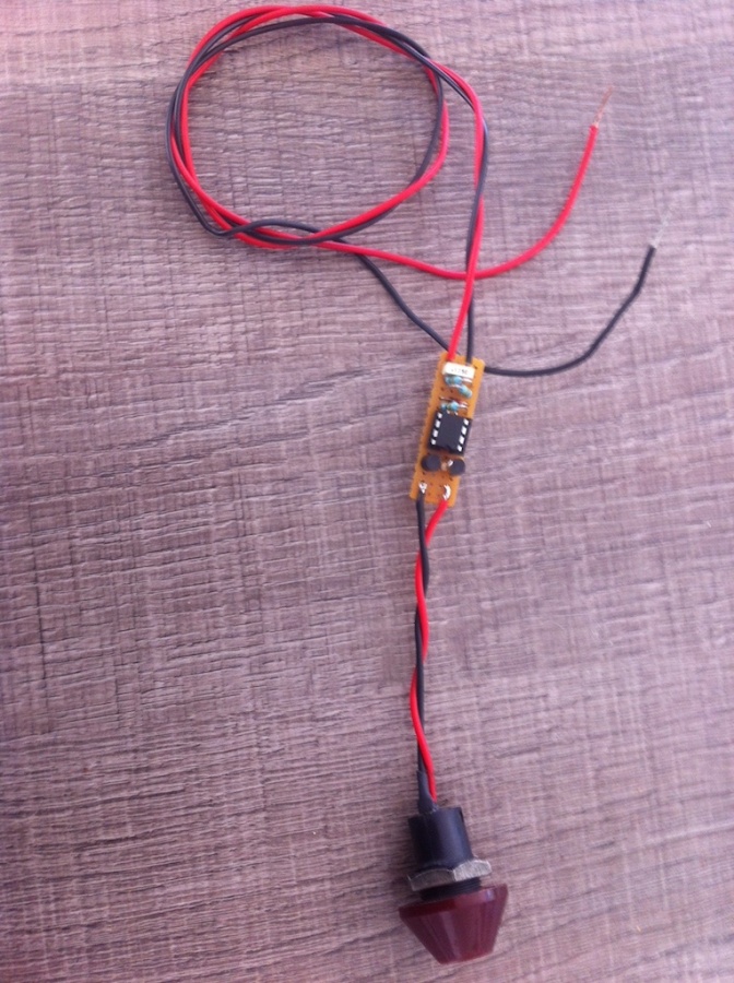

Petite réalisation perso avec un micro contrôleur, ce qui permet un allumage fixe ou clignotant suivant les conditions de tension

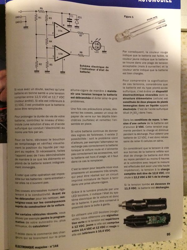

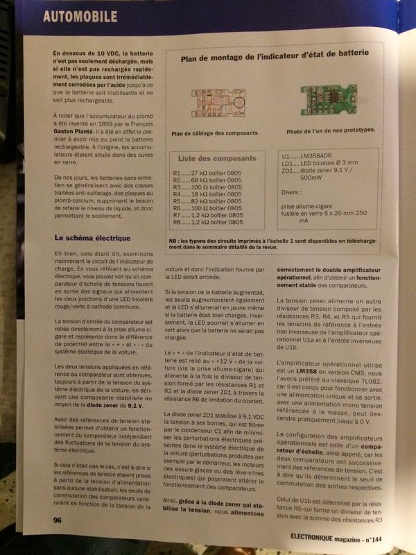

Voici un montage trouvé dans le magazine n°144 "Electronique Magazine" de ce mois de Septembre.
