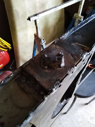

Re: Dirt Chicken(2CV Raid)
Première couche d'antirouille:

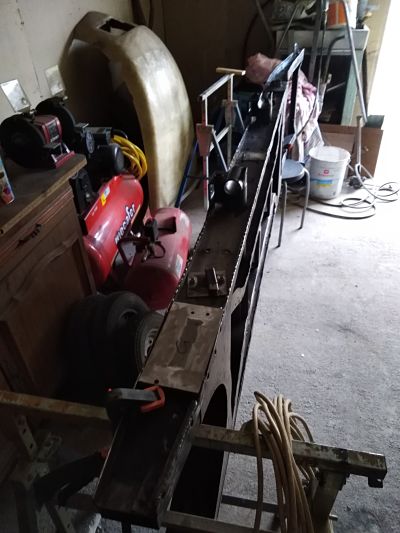

A la fin de la semaine,la prépa châssis sera fini.
Après,j'attaque le remontage des trains roulant et l'arceau et la caisse.

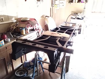

La prépa est fini.
Nettoyage puis peinture.

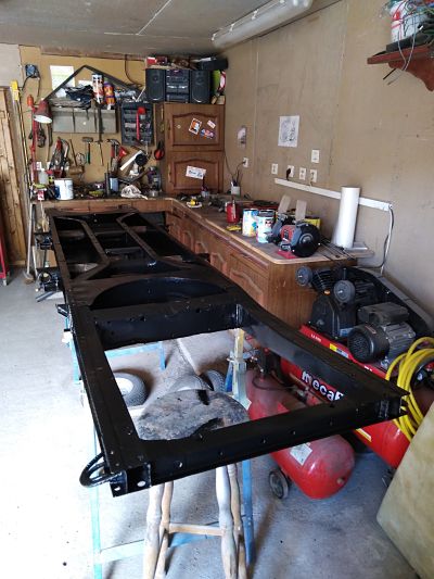

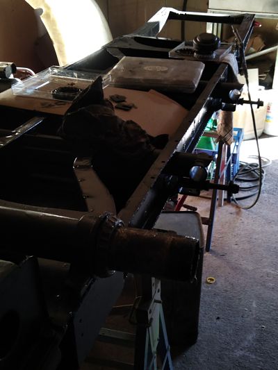

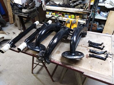

deuxième couche d'antirouille sur certaines pièces

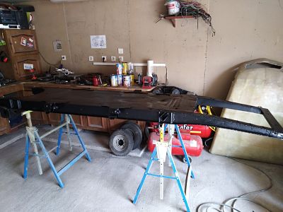

Mise en peinture du châssis

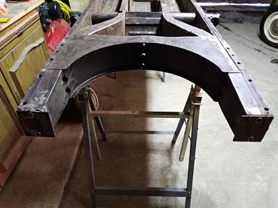

Messages : 4048

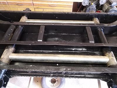

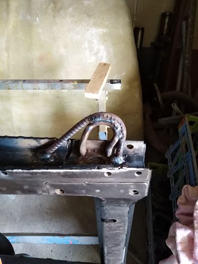

après ces deux renforts,le châssis est fini.

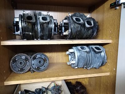

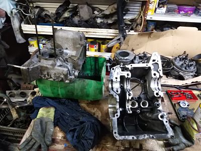

Messages : 4048

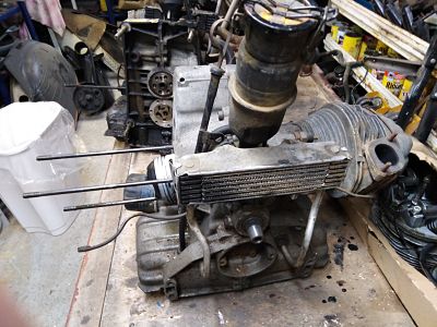

Le moteur est arrivé hier soir.
Avec j'ai eu aussi 3 moteurs de 652 presque complet,de la pièce d'avance.
Culasses et chemises préparées,pistons modifiés,arbre à cames et villebroquin renforcés.
Puissance poussée à 50CV.
Le gars avait monté une injection de 106.
Je vais y mettre un carbu!
Démontage,nettoyage,remplacement des joints et de la segmentation et révision du reniflard.
Messages : 4048

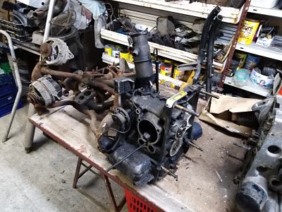

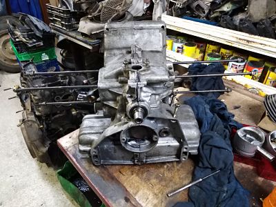

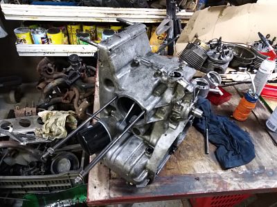

Le moteur est en pièce;
Reste plus qu'à nettoyer le bloc moteur et tout remonter.
La seule boulette,j'ai pas repéré l'alignement de l'arbre à came et du vilebrequin.
Messages : 5093
D'origine, tu as des repères.
Des traits pour l'alignement.
Messages : 4048
Merci chef :mrgreen:
Messages : 4048

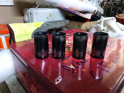

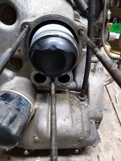

Aujourd'hui,nettoyage carter moteur et remontage :
Je crois que les poussoirs ont eu un coup de chaud :

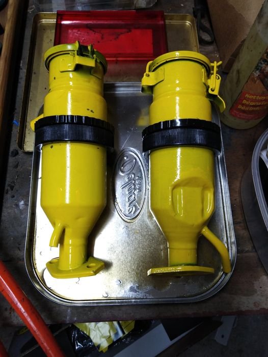

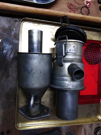

Après midi reniflard

Reniflard refait
