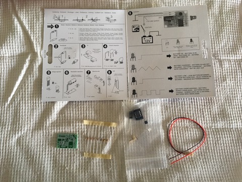

Amédée 95/21 a écrit :Bonjour, quand tu l'auras reçu, pourrais nous poster une photo un peu agrandie de chaque face ?
Merci.

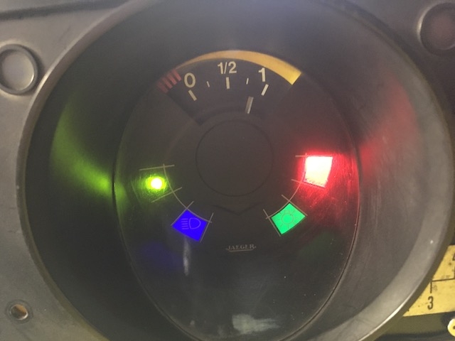

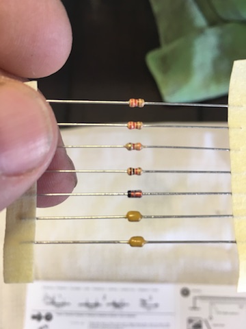

Les photos !
Le Kit.
C'est propre

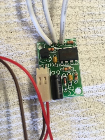

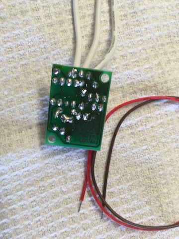

Une fois soudé recto
Et verso !
mpil
Messages : 342
Localisation : Corse
Re: Alternatives au module d'indication de charge de Batteri
Message par mpil »

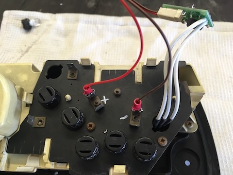

Seule petite entorse au Kit, j'ai rallongé par des fils la led car je préfère le Kit à l'extérieur du compteur.
Travail fini !

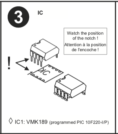

Très bien, merci; je n'arrive pas à lire les references du CI 8 pattes et du transistor, encore un effort ! :D
Messages : 1669
C'est un micro contrôleur programmable
Sans le code hex, et (forcément) une interface/un programmateur, il ne fonctionnera pas :roll:
Il existe de 2 versions:
- Prête à brancher: VM189
- A souder: MK189
Sur le VM189, la référence du CI est masquée...
@MPIL: well done :wink:

sur la notice, point3, le modèle du PIC est indiqué en bas, c'est un PIC 10F220-I/P :D .

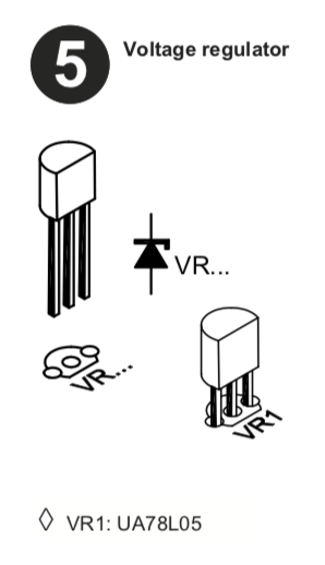

Amédée 95/21 a écrit :Très bien, merci; je n'arrive pas à lire les references du CI 8 pattes et du transistor, encore un effort ! :D
ce n'est pas un transistor mais un régulateur 5V
