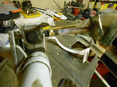

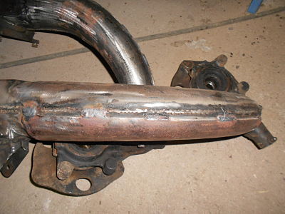

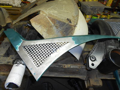

Petite bricole du jour modification du système de réglage des phares.
Récupe des grilles de joues d'ailes et des bras AV,après soudure des renfort et des grilles.

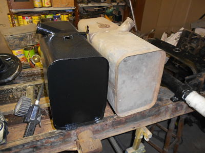

Pour améliorer l'autonomie de la bête,j'ai récupéré un deuxième réservoir.

LAURENT.D 44 a écrit :Pour améliorer l'autonomie de la bête,j'ai récupéré un deuxième réservoir.
[attachment=0]DSCN1544_opt.jpg[/attachment]
Sur ma babouche, c'est des nourrices à bateau
deux réservoirs de 35l mais bon s'est pour une rallye raid
et ils sont placés derrière les sièges baquets

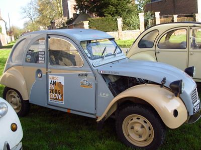

Pas plus de poids que si j'avais un gros réservoir de + de 50l.
Ils seront sur les côtés arrière au niveau des portes,le remplissage se fera à travers les portes.
Comme sur la photo qui suit:

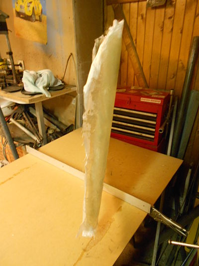

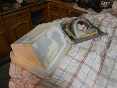

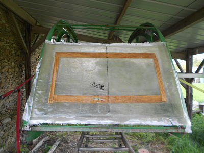

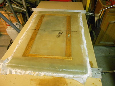

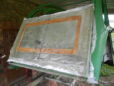

Cet après-midi cirage de mes deux moules,celui pour mes feux AR et celui de mes sorties de réservoir.

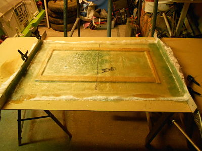

Résine et mat de verre pour ma porte de coffre
On verre après séchage.
Messages : 4048
Re: Projet:Le Jouet

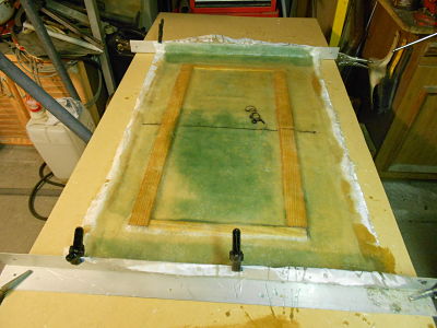

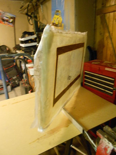

Résultat plus que raisonnable, voir même bien
Gain de poids, plus de la moitié par rapport à une porte de coffre d'origine.
Il me reste mon capot et les deux ailes AR a faire

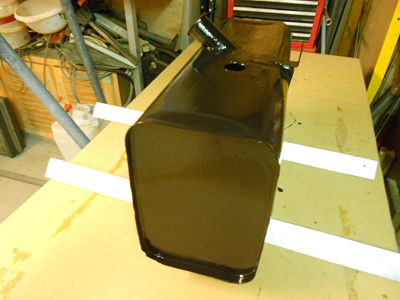

Mise en peinture du 2ème réservoir
