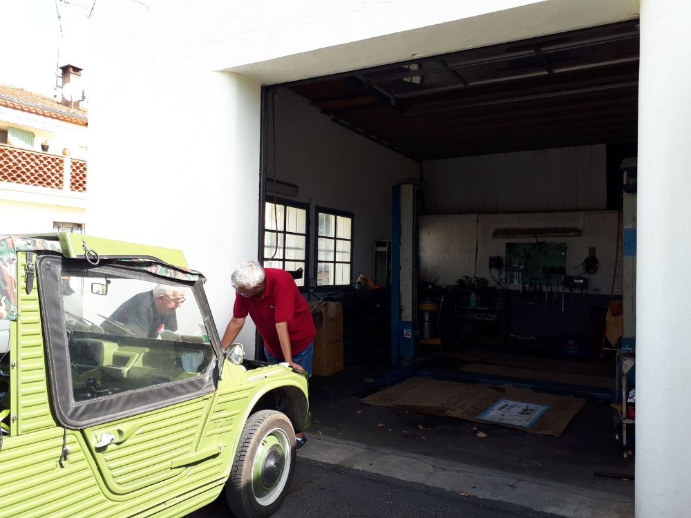

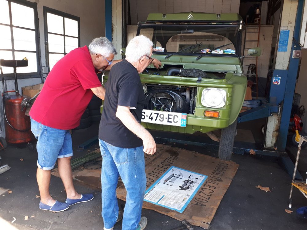

Retour en solo de Barcelone à Toulouse ... quelle aventure.
Nous traversons la frontière, la méhari hoquète en 1ère (j'appelle Bernard Grand qui me conseille de vérifier mes connections et mes bougies, sinon ce sont les vis platinées), nous passons sous le regard amusé d'une dizaine de Guardia Civil armés jusqu'aux dents, Aline leur fait coucou pour qu'ils ne nous arrêtent pas.
1 km plus loin, un petit garage nous oriente vers un papi retraité, ex propriétaire d'un garage Citroën, qui pourra nous aider.
Notre papi fait le même diagnostic que Bernard.
Après un boulot de pro (papi) et de son assistant (moi) ; vis platinées changées, ralenti réglé, pression refaite, bruit identifié (silencieux touche une tôle), pots de suspension à régler, régulateur à contrôler, allumage électronique à installer ...
Nuit étape à Saint-Paul-de-Fenouillet.
Nous sommes enfin arrivés à Toulouse après 2,5 jours de voyage.
A bientôt pour un nouveau périple !
