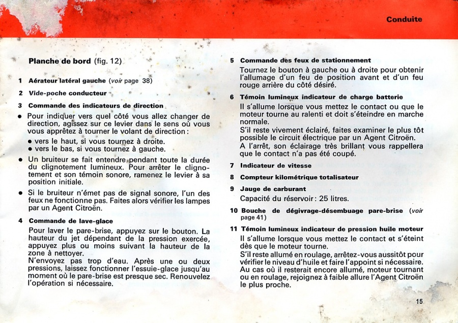

ça, par exemple ? (notice d'emploi 1977)

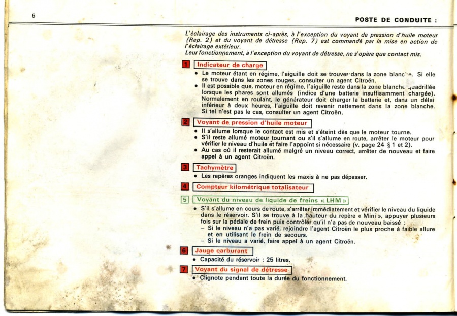

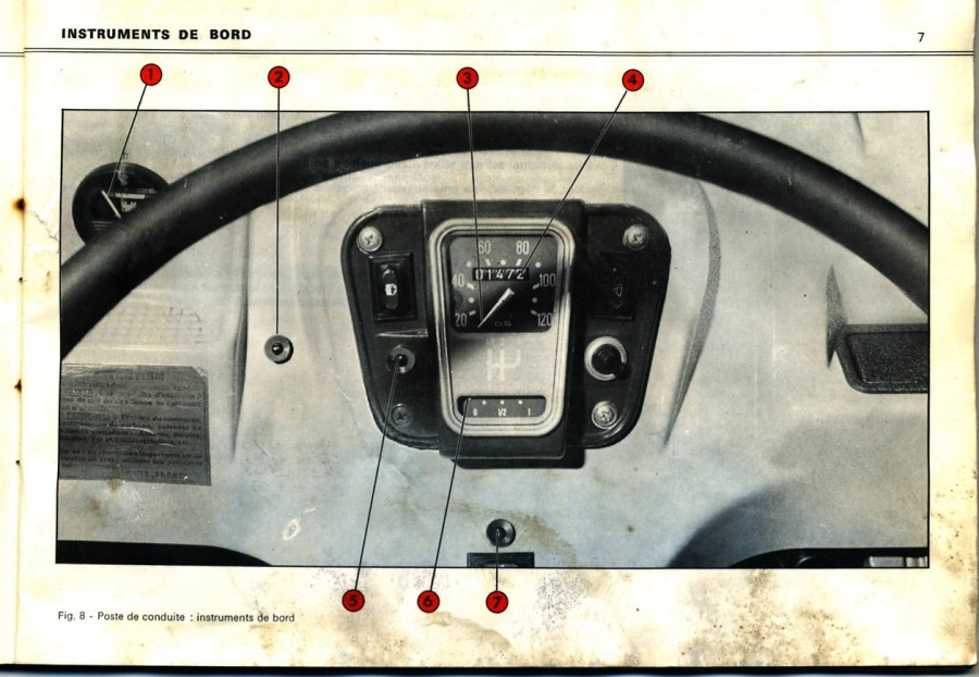

ou alors ça ? (notice d'emploi 1972)

super cette documentation...
Je suis toujours a la recherche d'un volant comme sur le premier fichier.... :o

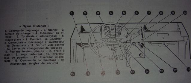

Plutôt comme ça...
Papy,

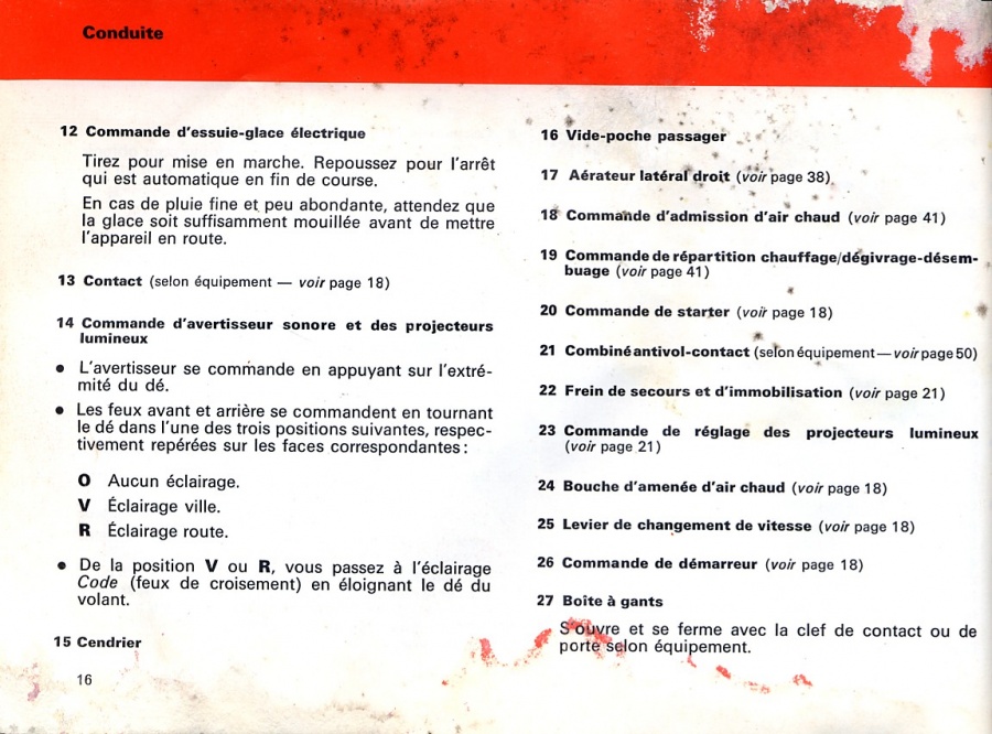

Sur ton plan les points 13 & 21 font double usage ...
Qui a sa clef en dessous du cendrier ou pour les "faux puristes" en dessous de son porte "i-phone"?

Et Visiblement, il n'y a rien le long de la colonne de direction... sur ce schéma

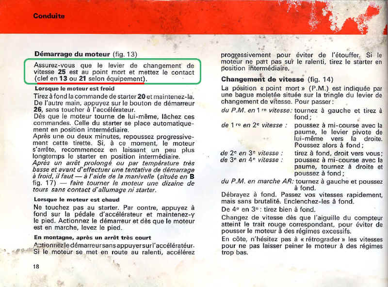

tu as bien observé ! la présence (ou non) de 13 ou de 21 est fonction de l'option choisie.
