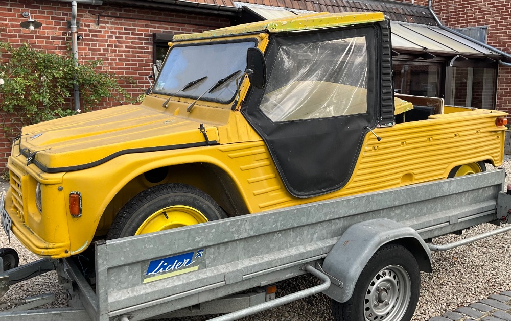

Voilà sans chercher me voici avec une 1969 trouvée non pas dans une grange mais sous un carport endormie depuis quelques années. Jaune sur du bleu vert sur du beige Kalahari. Une nouvelle restauration va débuter.
Si le recensement est toujours actif on va pouvoir en rajouter une…
Voici la belle et ses quelques rides…

Belle trouvailles, magnifiques les rétros !!!!!, qui remplacent ceux inéxistants sur ce modèle !!
Si tu ne conserve spas le toit rigide, je veux bien t'en débarrasser !!!!!!!

Super belle pioche.
Tu vas faire plein d'envieux.
Un conseil, ne jette rien retape, tu es devant un monument historique.
Tout y est, façade, capot fin, hayon, jupe arrière que du "l'otentic"
Commande 2 bidons de MEK et au boulot.
La mienne est de juin 1969, et je vois avec plaisir que ton tableau de bord a les cotés ondulés comme la mienne. Le passage coté plat à ondulé a du se faire dans le printemps 1969.

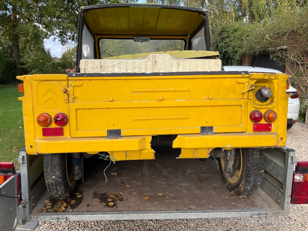

Juste une petite remarque : le "pare-choc" arrière plat, c'est aussi de 69 ?….
Le mien (celui d'avant restauration) était nervuré.

Non effectivement la face arrière n'est pas d'origine (il n'y a qu'un trou de chaque côté pour le feu position/stop puisque le clignotant est entre les ailerons), d'où le pare-choc plat. Il faudra trouver la pièce, à la refabriquer à partir de ce qu'il y a de plus proche...

Oui, j'étais trop enthousiaste, la face arrière n'est pas d'origine.
La mienne avait été refaite / complétée à partir d'un ancien modèle, mais c'était il y a environ 7/8 ans.
La personne m'avait aussi fait la face avant,hayon livrés prêt à peindre.

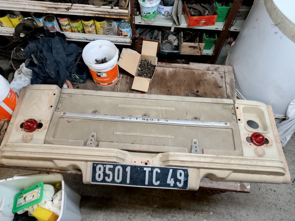

Je vais faire l'essais sur une face AR ancien modèle de la transformer en 69.
J'ai récupéré un hayon de 69 en bon état que je vais monter sur ma 73 en restauration.

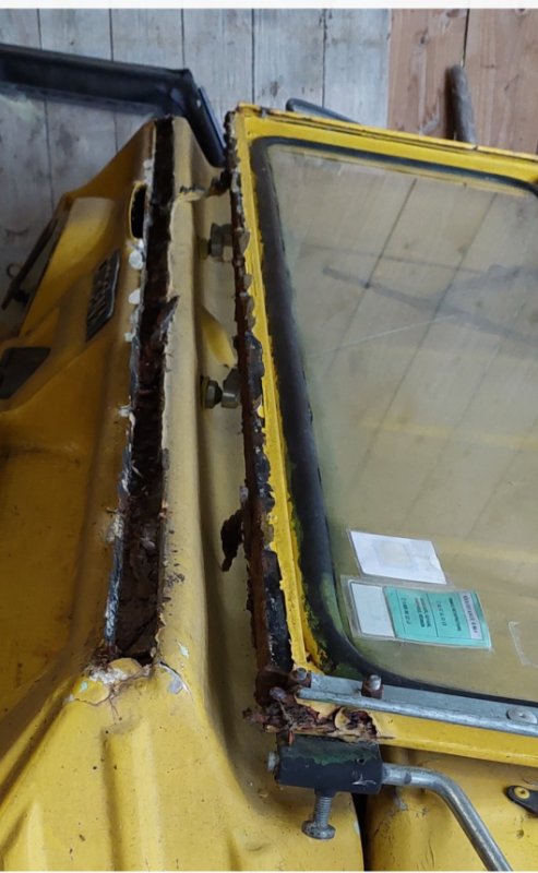

Avant un inventaire poussé, la première journée j ai cru un instant avoir une option sur le pare brise
De rabattable c était simplement abattu...
Le bon côté j ai gagné du temps et je ne sacrifie pas le tableau de bord
