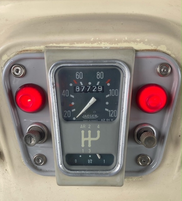

Petit plaisir du we j ai refait mon compteur et les serrures toutes rouillées avec un fond de gris
J’ai une question sur les loupiotes
Les 2 s allument quand je mets le contact mais la droite ne s éteint pas une fois que le moteur tourne
C est la pression d huile ?
Messages : 2573
Re: Un vieux de retour
Oui.
PATRICK 65
Messages : 513
Message par PATRICK 65 »
Merci Amédée
Pour le moment, j'ai débranché!
Faut que je regarde si j'ai pas la sonde débranchée sur le moteur
Messages : 2573
Si la sonde est débranchée, le voyant reste éteint; la sonde lui sert de retour de masse.
Voir si le fil qui va à la sonde n'est pas pincé ou autre et serait de ce fait à la masse.
Cela étant si sonde débranchée le voyant s'éteint, c'est ou que la sonde est morte ou qu'il n'y a pas du tout de pression d'huile !
