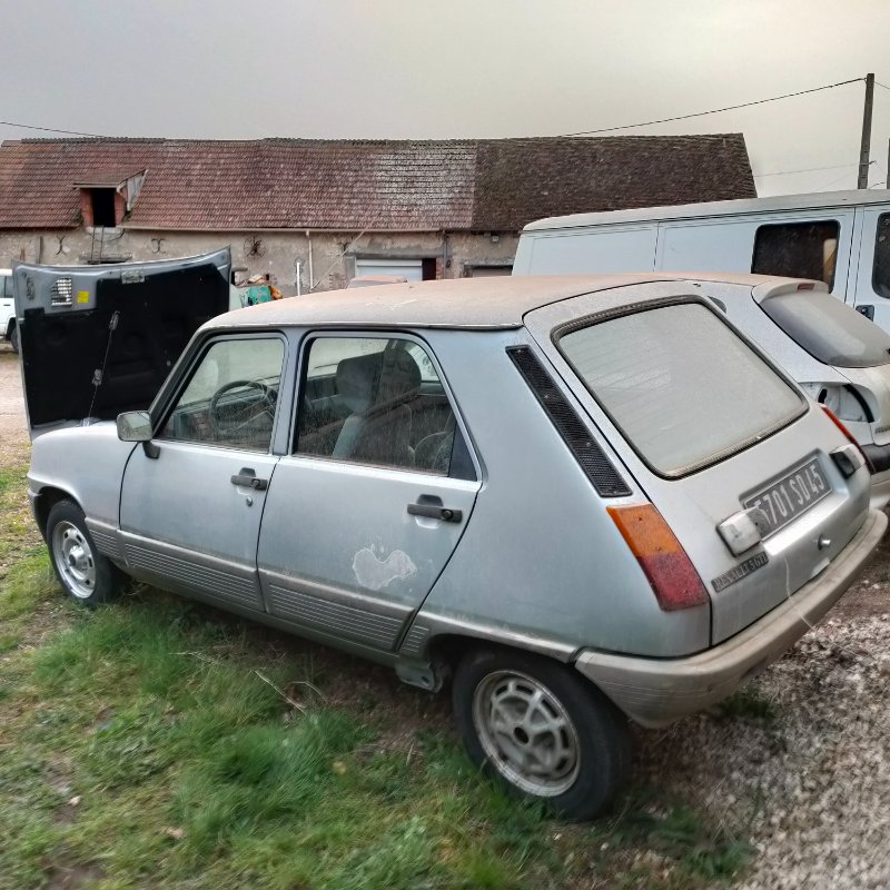

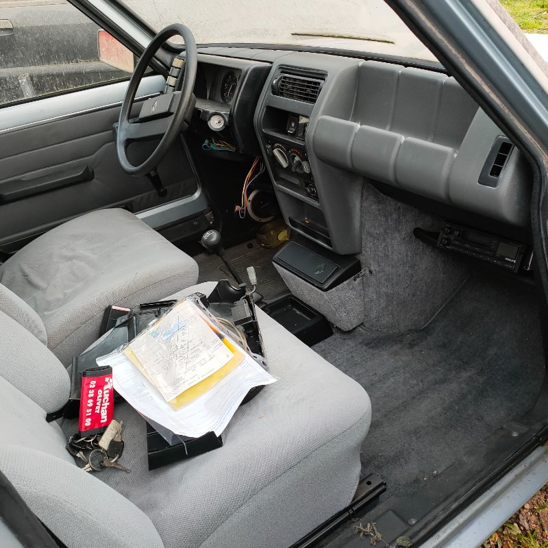

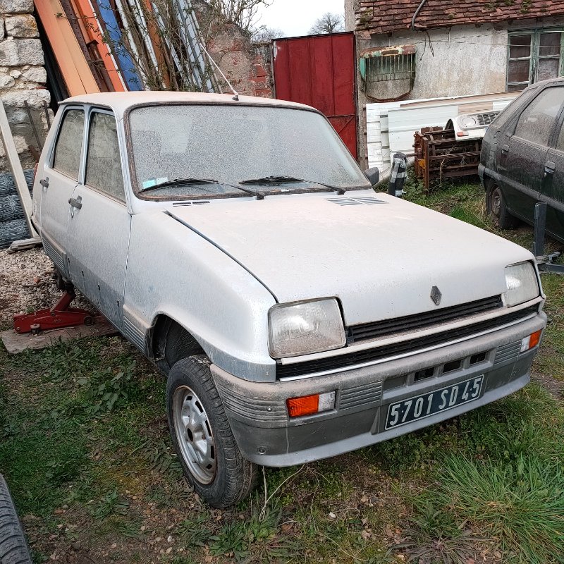

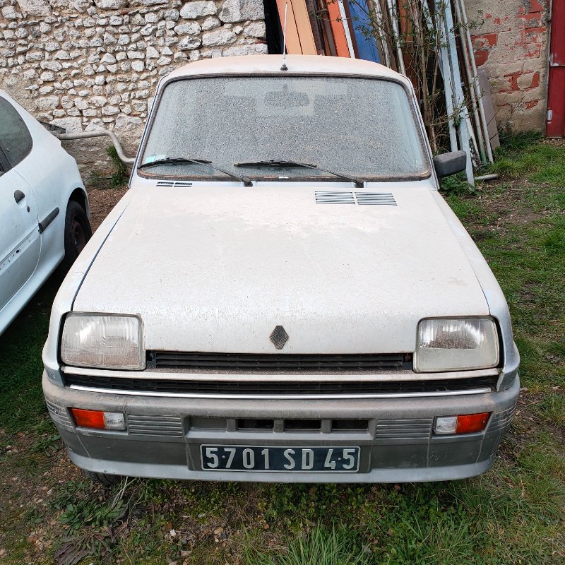

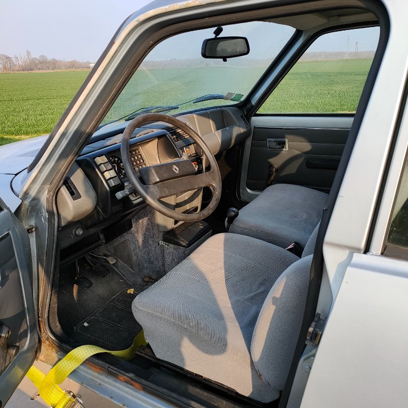

La semaine dernière j'ai récupéré cette R5 GTL de 1983 pour quelques centaines d'euros.
Carte grise à jour, dernière assurance en 2004 😳
Moteur non bloqué mais remise en route à prévoir 😜
Peinture pas nickel mais intérieur en bon état hormis le dossier de la banquette arrière cuite par le soleil 😕
