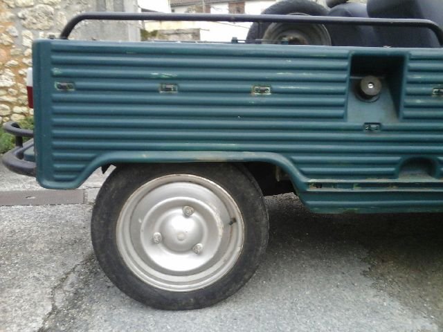

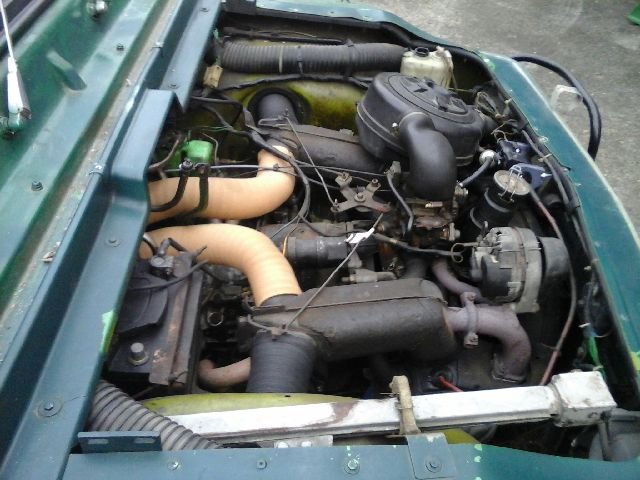

Bonjour et merci pour vos réponses, le prix actuel négocié est de 15000€, la voiture semble en bon état mécanique au niveau châssis / tubulaires / moteur, elle passe au contrôle, la carrosserie est à revoir, pensez vous que c'est un bon prix ?
http://www.mehariclubdefrance.com/phpBB ... =3&t=54278
Ce qui m'embête c'est que je ne peux pas faire les contrôles par vidanges avant l'achat, du coup c'est un peu la loterie.
Messages : 1159
Re: Achat Méhari 4x4
Tu peux vérifier le niveau d'huile de la boite. Le niveau se fait par l'orifice de remplissage sans visser la jauge.

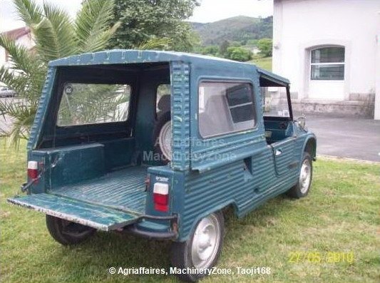

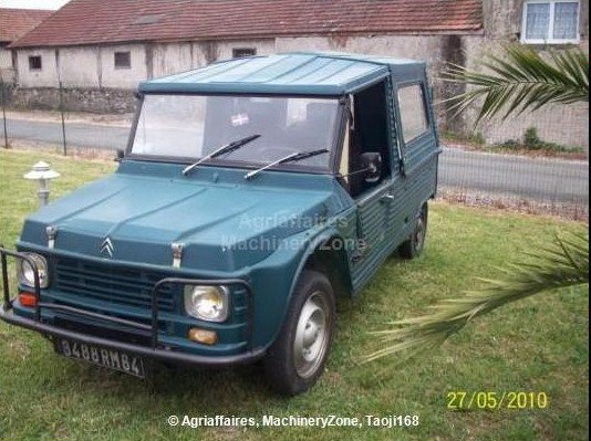

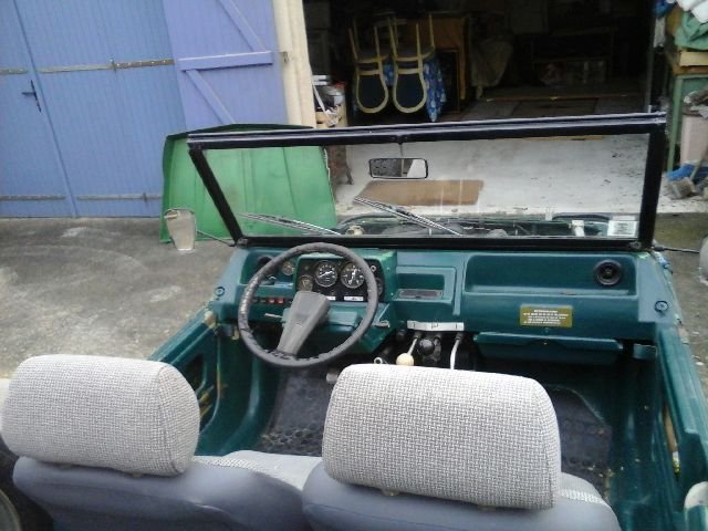

A première vue elle date 1980, elle a été repeinte et les sièges ne sont pas d'origine (Détail)
La roue de secours doit être coté gauche derrière le siège conducteur et non sur le capot, mais il y a les pates pour fixer le support de roue sur le capot.
As tu les hauts de portes, la capote et les tubes pour fixer la capote.
As tu regardé dessous, les tubulures surtout l'arrière.
As tu roulé avec en 2 roues motrices, en 4 roues motrices (sur la terre et surtout pas sur le goudron) et avec le réducteur voire le blocage du différentiel?
Si oui y a t'il des bruits de roulement, claquement ou autre bruits bizarres.
Dominique

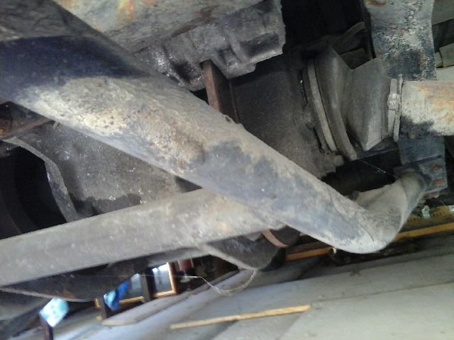

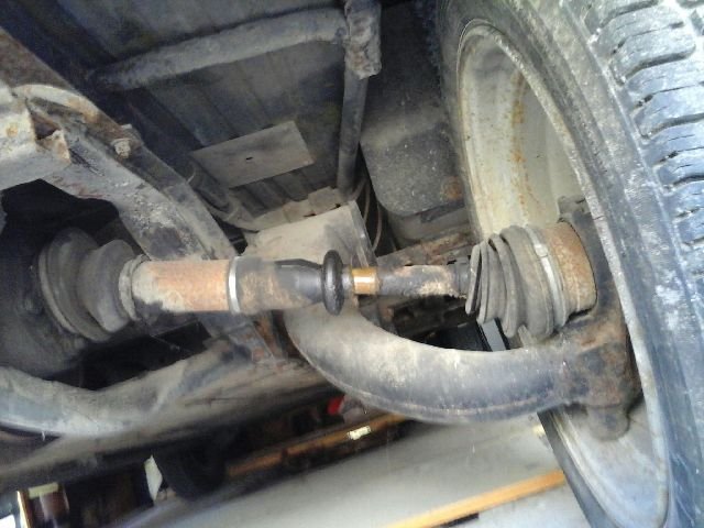

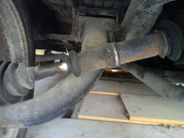

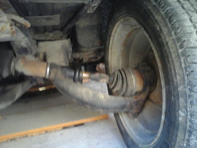

Bonjour, je ne pense pas que la capote soit présente, je joins des photos du dessous, ça semble pas mal...
Par contre je ne l'ai pas encore essayé car j'habite trop loin de la voiture, si je l'achète je loue un camion et je l'essaye sur place, au dire du propriétaire elle roule bien sans bruit particulier, juste ce problème du levier "blanc" qu'il faut tenir pour l'utilisation 4x4.
Je sais que ce n'est pas idéal et risqué vu la fragilité des boîtes si on ne respecte pas quelques consignes, en plus il n'y a pas eu de vidange...
C'est pour ces raisons que j'hésite.
zèbre69
Messages : 219
Message par zèbre69 »
A ce prix là, tu ne risques pas grand chose d'autant que la tubulure paraît en bon état. Bravo pour ce projet d'achat

Ton voiture est deja connu dans mes archives depuis 2010! A+ Peter

A oui c'est bien elle...
Vu que les photos datent de 10ans ça doit être au moment de la dernière vente, c'était sur un site de vente ?
Tu ne te repelerais pas des éventuelles infos donné sur l'entretient ou l'utilisation ?
(Je ne cherche pas à savoir le prix vu l'évolution de la côte, quoique par curiosité)

Le réglage de la fourchette de crabotage ne se fait pas sur la boîte mais sur le pont, du coup ça ne devrait pas être trop grave ?
Par contre comme on voit une tâche d'huile sur le pont il ne faudrait pas qu'il ai tourné sans huile :oops:
Messages : 5017

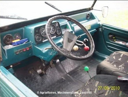

Le passage en 4x4 se fait au niveau de la BV.... dans la BV.
en passant en 4x4 , tu bloques la transmission qui entraine le pont arrière.
Pour le blocage du différentiel arrière, c'est le levier entre les sièges avant.
Une tringle va jusqu'au pont et actionne un petit renvoi qui vient bloquer le différentiel.
pour le passage en 4x4 il faudrait tout simplement voir si conduits chauffage et divers faisceaux ne viennent pas perturber le coulissement du levier, car il n'y a pas beaucoup de place autour . Tu serais ainsi sûr que le levier vient bien à fond et s'enclenche correctement.
