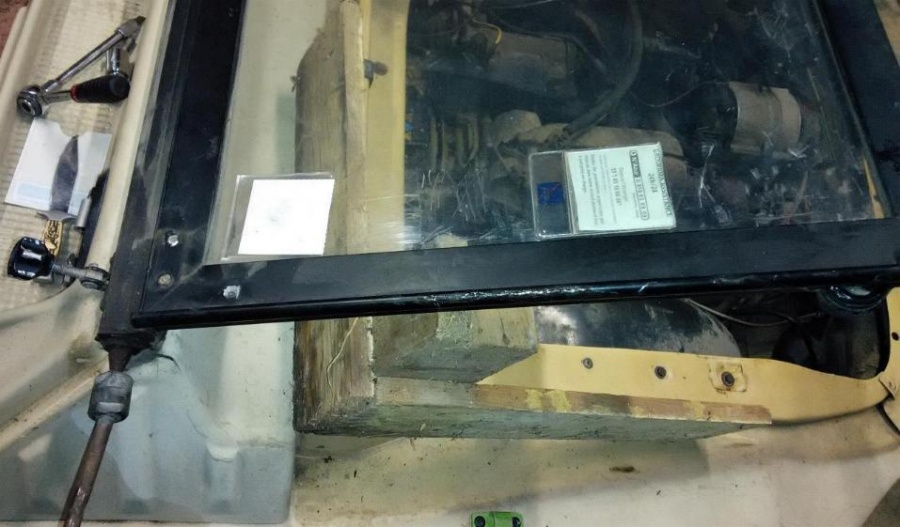

Et bien ça part mal, je n'arrive pas à retirer le support pare-brise... Un des deux écrou est incrusté dans la vis qui n'est plus ronde, déformée par la corrosion.
Messages : 6962
Re: Bonjour à tous, j'ai craqué pour une mamy...
le demontage du U inf de pare brise ! c'est du grand sport ! franchement, si tu veut rouler avec, arrete de te battre avec lui !
car il faut les grand moyen , ouverture du tube carré ou il est emboiter, qui veut dire, demontage des latéraux !
donc fait lui une grosse revision et profite d'elle ! avant de la demonter, car c'est un gros taff qui t'attend

Une belle misère comme tu dis... Pour l'entourage de pare-brise, une vis sur 2 casse quand je dévisse et la tige filetée reste dans l'alu :x
Ah la joie de réparer une voiture ancienne!!
Pour être honnête je dirai que c'est ça qui me plait plus que de rouler, mais là c'est vraiment galère.

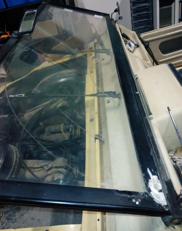

photo de ce que t'est entrain de faire.... car il faut juste enlever un retro et faire glisse le cadre/pare brise pour sortir la pare brise. Ou est ce que j'ai tout mal lu?

J'ai un rétro de démonté justement, vais tenter de coulisser et je prendrai une photo.

Le PB glisse tout seul, ça fait 2 jours que je galère pour rien.
On voit bien les rayures et les fixations du pare-brise manquantes et enlevées mode bourrin.

Ben tu voit.... Ne casse pas ta belle voiture pour rien...sinon je viendrai la cherché :evil:...
J'aime trop comme elle est dans son jus....
ps: les essuie glaces ce sont retirable.
