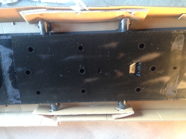

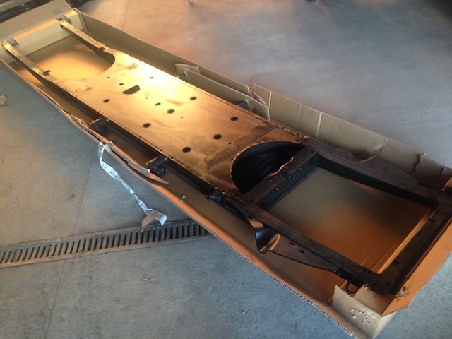

Voilà bientôt deux ans que j’avais acheté un châssis (avec frappe à froid) chez MCC dans l’optique de changer celui de la blanche (ma première mémé). En effet, à l’époque (il y a 23 ans), lorsque j’ai attaqué sa rénovation, le châssis d’origine avait été sablé et métallisé mais il était dans un mauvais état dans les endroits vitaux comme le support de train avant. :? Je ne pouvais malheureusement pas faire autrement à cette période là par manque de moyens (étudiant) et j’ai donc remonté mémé sur une base pas très saine... :cry:
Je profite enfin de quelques jours de congés pour attaquer le changement de châssis.

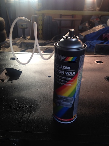

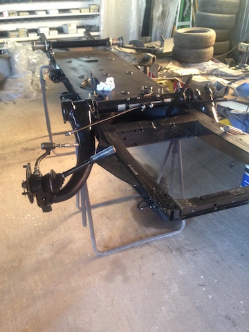

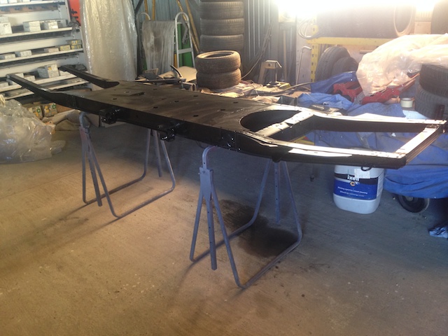

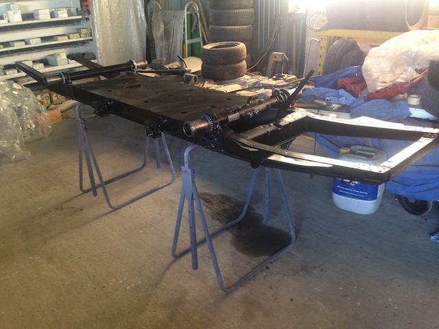

Le châssis prêt sur les tréteaux :

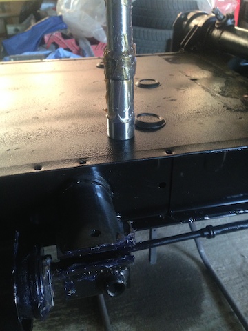

chassis.jpgTraitement cire corps creux par tous les orifices :D :

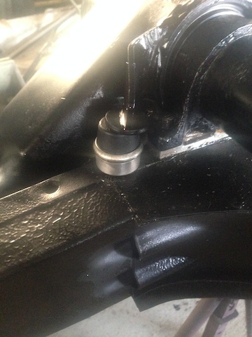

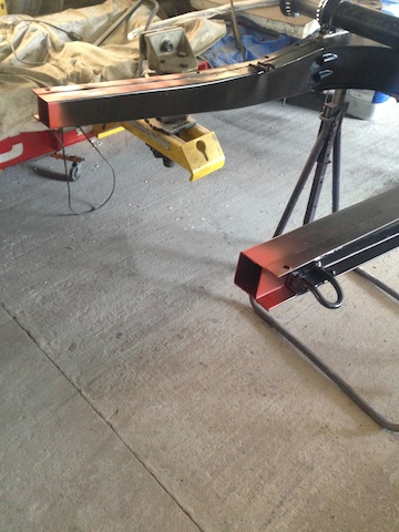

cire_corps_creux.jpgMise en place traverse avant/arrière et support frein à main :

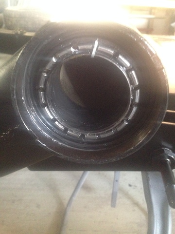

Les 8 roulements de bras sont neufs aussi (graisse sur les vis de traverse !):
roulement_bras_avant.jpgLes bras avant complets :

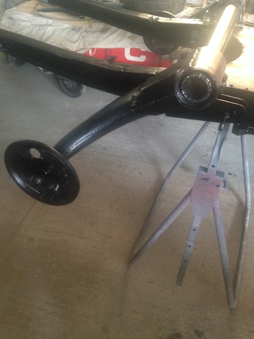

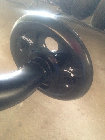

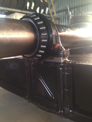

Les bras arrières :
bras_arriere.jpgBague / pare poussière et goupille :
bague_train_arriere.jpgIndication du sens de serrage des excentriques... :? (peut être utile) :

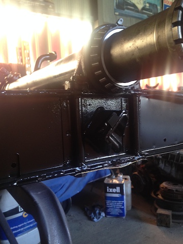

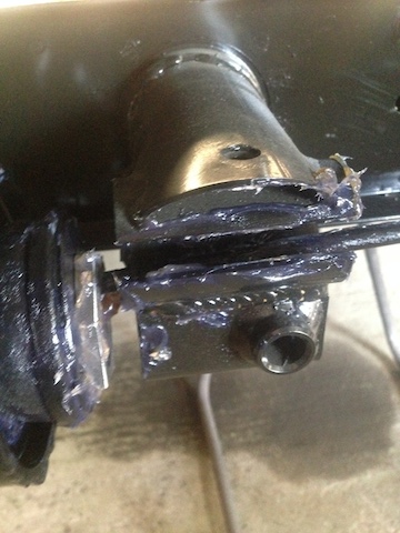

Butée arrière et entretoise en aluminium --> il faut percer le châssis !! :evil:
butee_arriere.jpgDécoupe châssis à 24 cm et traitement

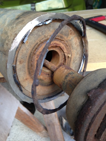

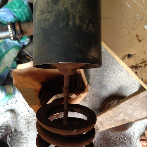

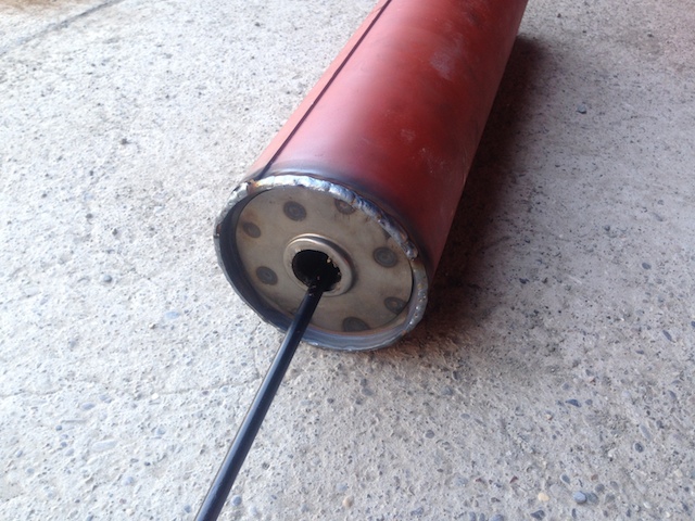

Rénovation des pots de suspension : ouverture à la disqueuse d'un seul coté pour un pot et des deux pour l'autre.

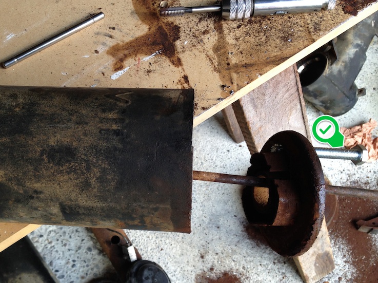

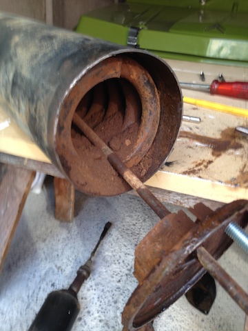

decoupe_coupelle_pds.jpgJ'ai enfin trouvé le truc pour sortir la coupelle ! Un pas de vis, une grosse vis, une pince et un marteau :) Pour la rénovation des premiers pots de suspension, j'avais coupé les pots au milieu (condamnant par la même occasion les carters) car je n'avais trouvé de technique pour extraire les coupelles... :?
extraction_coupelle_pds.jpgLa même rouille sèche habituelle .... :|

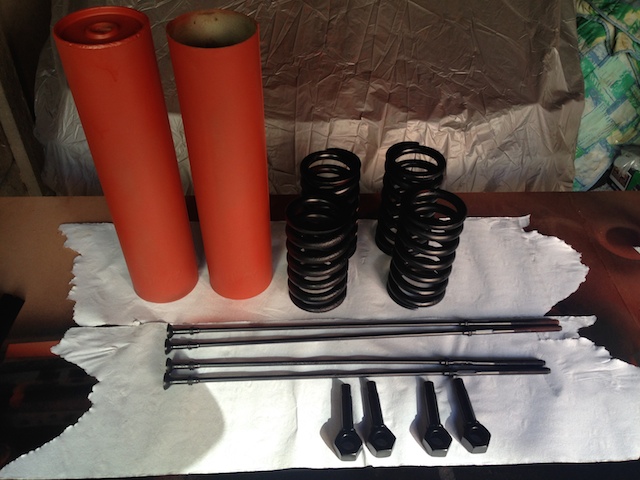

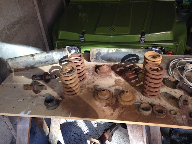

Remarquons le sens des ressorts avant --> pas à gauche. (Arrière, pas à droite)
J'en ai profité pour mesurer les tirants :
Avant : 575 mm
Arrière : 630 mm
pds_avant.jpgSablage / traitement et peinture des pièces (les cartes doivent recevoir la coupelle pour les fermer)

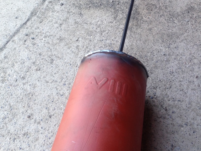

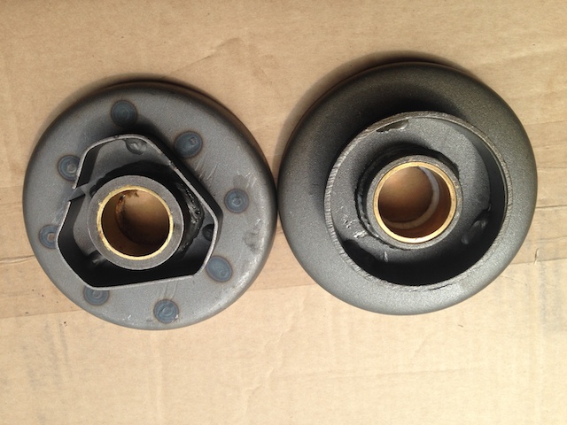

Marque AV III (Pourquoi III ???)...

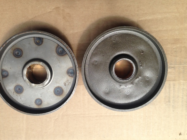

pds_AVIII.jpgAprès soudure :
pds_coupelle.jpgTout ne s'est pas fait malheureusement sans problème de pièces :evil: (je ne citerai pas le fournisseur). Une coupelle était trop large et a du être meulée pour s'ajuster au carter. Bizarrement celle la plus proche de l'origine était la mauvaise (la gauche)... la refabrication est de superbe qualité et s'emboite parfaitement dans le carter :
coupelles_dos.jpgEn plus le rebord est nettement plus épais ! :?

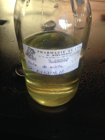

Graissage abondant des supports de pot de suspension :
graisse_support_pds2.jpgInsertion d'huile de ricin :

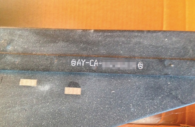

C'est ballot, le n° est masqué! Elle ne pourra pas être recensée! :mrgreen:
