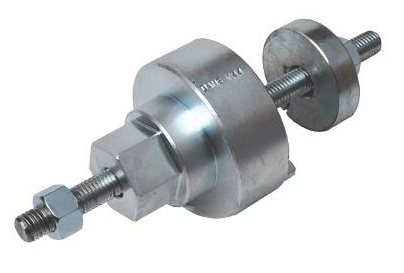

Re: premiere remise en route depuis 10 ans
Et bien la douille de 44 :mrgreen: et éventuellement un arrache tambour (si ça coince... ).
Si tu changes le roulement c'est un peu plus compliqué car il faut l'outil qui dévisse la fameuse bague.
