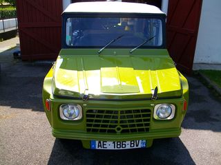

oui, belle auto !!!
j'ai lu ta recherche de piece !! pour les chevrons de capot !!!
essaye de trouver sur une calandre d'ami 8 !! c'est les m?me !! et de la bonne couleur !! dor? !! et non chrom? comme les r?centes !!

Beau boulot, bravo,
parmi les pi?ces neuves ne correspondant pas ? la 69, on peut aussi citer les sangles de capot, pour quelques euro tu peux aller voir un cordonnier qui te les refera en cuir et ? la bonne longueur, comme ? l'origine
Petite erreur :D , sur les petits capots 69-70, les chevrons sont argent?s mais de m?me taille que les dor?s :wink:

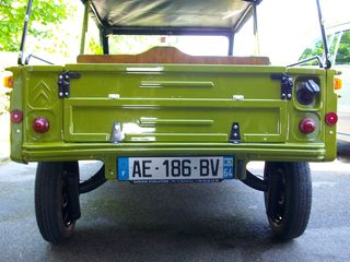

Oui, c'est une des pi?ces les pires, ces sangles en plastoc. J'ai eu la chance de r?cuperer des sangles d'origine et un cordonnier m'a chang? les boucles par des neuves.

merci steph pour ta remarque !!!
donc j'ai encore dit une connerie :oops: !!!
Re: RESTAURATION MEHARI 1969
c'est comme cela qu'on progresse. :lol:

pour St?phane41, tr?s jolie restauration ! vraiment chapeau !

je t'offre les chevrons mehari 1969 couleur or donne moi t' on adresse

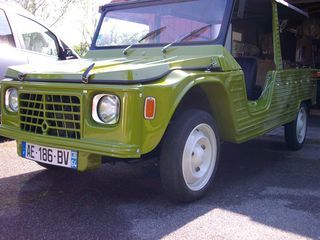

ou sont les cabochons des clignotants avant orange???

petit filou ! ! ! ! Je les ai mis ( lors des photos, je n'avais pas encore mis d'ampoules).
Pour info, pas ?vident ? trouver

petite erreur !!!!
Pierric, la 69 ne poss?de pas de barre de maintien sur le si?ge passager !!! :wink:
mais en tout cas, super resto comme on devrait en voir plus souvent, .........et une 69 conforme au cahier des charges ...le pied !!! :)

Pour le pr?sident : depuis le temps que je voulais remonter cette voiture ! Au fait, j'ai toujours une jupe AR qui t'appartient (enfin ce qu'il en reste). En tout cas, elle m'a bien servie pour refaire ma jupe de 1969.
En ce qui concerne les si?ges, on me les a donn?s neuf donc je n'ai pas fait de restauration des anciens.

Voici d'autres photos avec les clignotants avant d'origine !
