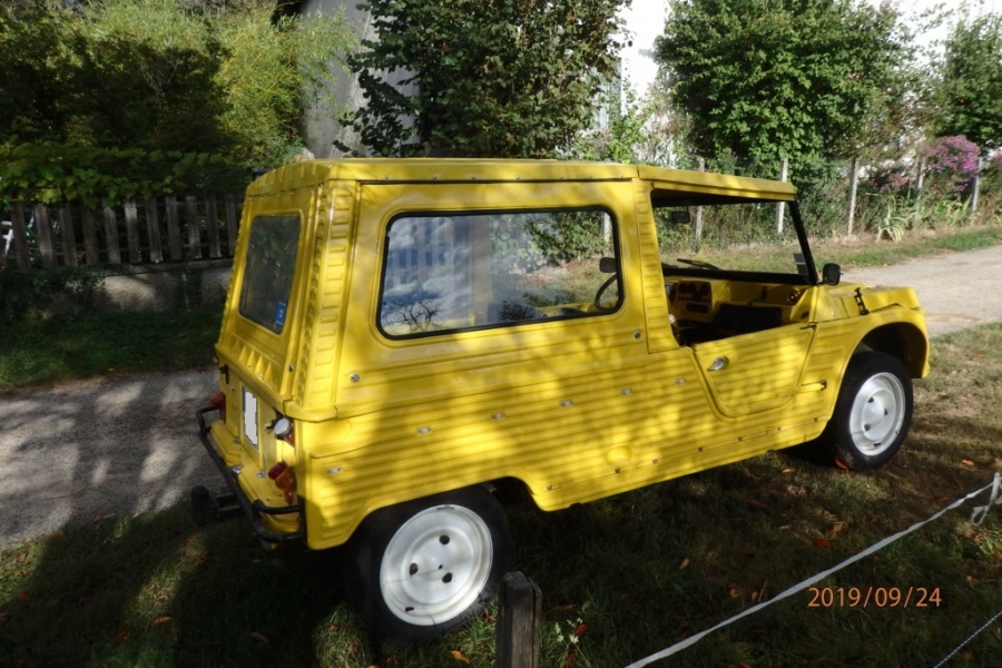

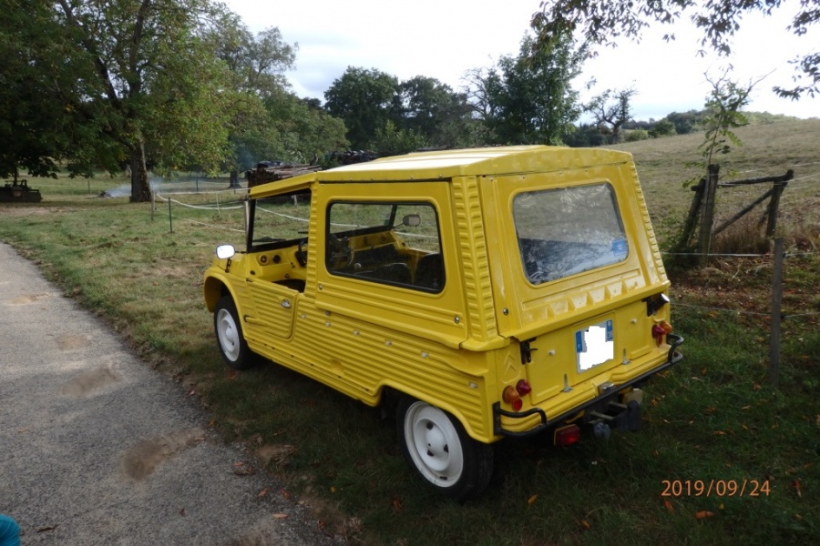

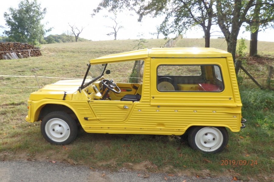

Il commence à faire froid et humide...
Je dois encore bricoler un peu pour fixer correctement les hauts de porte...

Loïc a écrit :Il commence à faire froid et humide...
[attachment=2]Hard-top Enac 1.jpg[/attachment]
[attachment=1]Hard-top Enac 2.jpg[/attachment]
[attachment=0]Hard-top Enac 3.jpg[/attachment]
Loïc
Superbe !
Les hauts de portes font partie du kit hard top ou tu utilises les hauts de portes "normaux" ?

J'ai les hauts de porte avec les vitre coulissantes (et leur indispensable petite "équerre"), et j'ai même récupéré des portières pour aller avec (bien abimées, mais si vous aviez vu celles montées actuellement sur la voiture !), il me manque juste les charnières... :cry:
J'ai demandé ici des cotes pour ceux qui les ont, mais je n'ai pas eu de réponse.
Donc pour le moment j'utilise les haut de porte souples. Il me manque les petit tubes en bout de portière pour que les tiges soient bien tenues ; j'ai fait un bricolage, mais ça ne va pas bien, il va falloir que je modifie. :?
Et puis je dois mettre une targette pour que lesdits haut de porte ne s'ouvrent en haut...
Enfin quoi qu'il en soit j'attends de pied ferme LA NEIGE ! Au moins 30cm en une nuit sinon ce n'est pas drôle ! :mrgreen:
