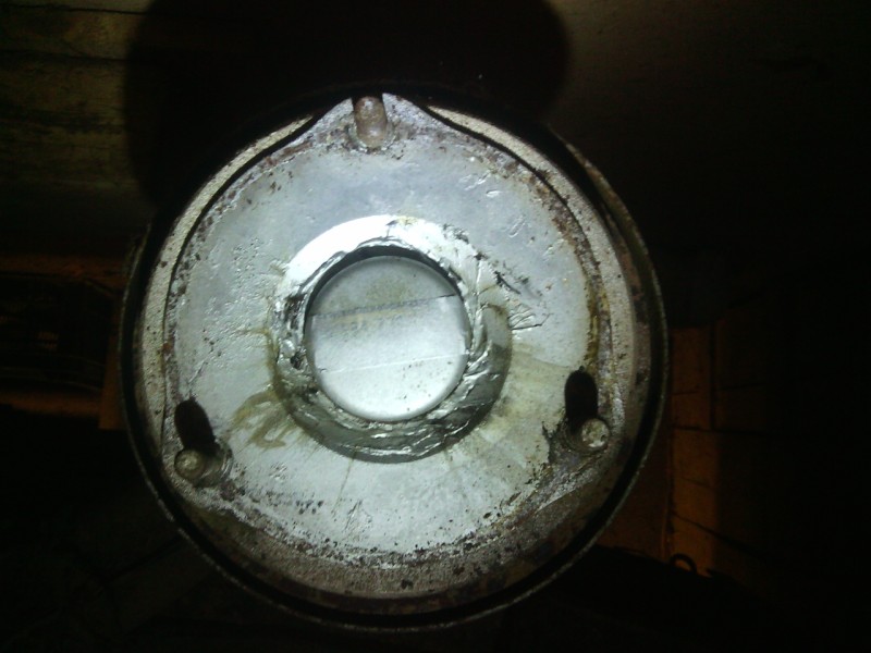

avant :

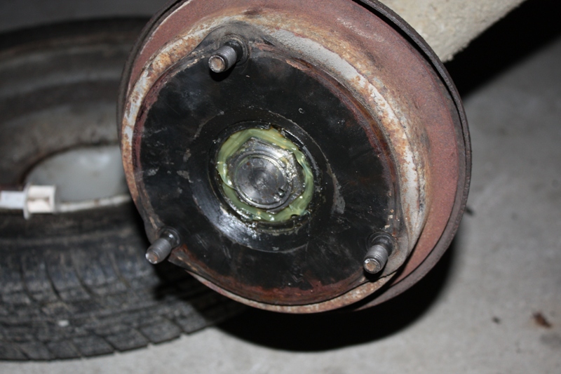

apres :

j’introduis donc un tournevis dans une des deux fentes de la bague écrou et commence a faire levier, le tournevis cintre légèrement, le cache en tôle plie apparemment facilement si j'insiste mais rien a l'air de sortir.
n'ayant pas envie de faire trop de dégâts, et travaillant dans un local mal éclairé, j'ai préféré venir vous consulter et remettre à plus tard la suite du démontage.
Donc mes questions :) :
-Si je déforme le cache, il a l'air assez souple, arrivons nous à lui redonner un forme convenable pour le remettre une fois les travaux réalisés.
-Si le démontage l'a tué, je n'ai pas trouvé sur le site internet du MCC la référence, cette pièce n'existe pas au détail ? ou je suis aussi peu doué pour démonter que pour trouver des pièces neuves ? :oops: (edit : je viens de les trouver sur la version pdf de leur catalogue, du coup adaptable ou origine ??)
-enfin si je décide de trouver (ou faire comme ici : http://spideryan.free.fr/moyeuxAR.html ) un outil pour démonter la bague écrou c'est les 4 petites impactes que l'on voit sur la bague qu'il faudra percer ? et le cas échéant cette pièce aussi sera a remplacer? (elle non plus je ne l'ai pas trouver sur MCC...)
Questions de novice mais je débute dans la méhari, et je n'aime pas péter des pièces par méconnaissance.

Oui, il faudra percer là où la bague a été matée en faisant attention au
filetage qui est derrière.Cette bague sera obligatoirement remplacée. :wink:

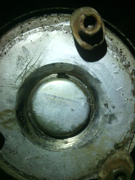

Je te conseille de virer ce cache. Il sort mal de toute façon et tu pourras difficilement le réutiliser pour le remontage. Aussi je te conseille de prendre cette pièce alternative en plastique qui convient très bien et qui rentre mieux que l'origine.
L'origine pour info :
http://www.cipere.fr/fr/Citroen-2CV/Meh ... /ANR12324/
L'alternative actuelle moderne :
http://www.cipere.fr/fr/Citroen-2CV/Meh ... /ANR12044/
Après avoir enlevé le cache tu vas trouver ceci :
L'extracteur de tambour par exemple :
http://www.cipere.fr/fr/Citroen-2CV/Meh ... /ANR20135/
De plus, pour le moment, tu n'as pas besoin de refaire la bague qui tient le roulement si justement tu ne veux pas changer le roulement...
Si jamais tu veux changer le roulement, trouves cette bague partout :
http://www.mehariclub.com/bague-fixatio ... 04130.html

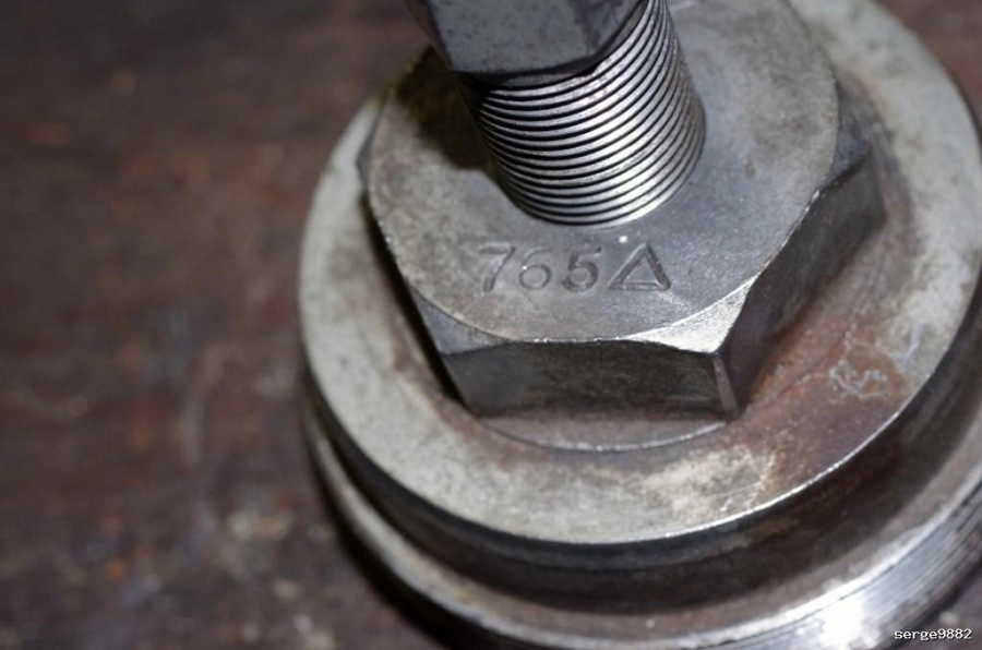

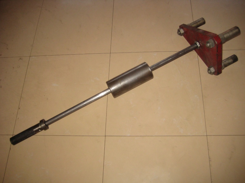

Si tu n'utilises pas d'arrache, attention à ne pas faire le coup classique du tournevis entre le tambour et le bras... tu risques de déformer le disque derrière le tambour, et celui-ci ne sortira pas. Essai de tapoter sur le pourtour du tambour lorsque tu l'extrairas.
Oui, c'est pas cher pour un arrache, mais il se peut aussi que suivant l'état du tambour, il ne sorte pas facilement et un tel arrache peut facilement se déformer. Bon là, je te parle de cas extrêmes. Il faudra alors soit un arrache à inertie (tu dois en trouver facilement dans n'importe quel garage "ancien" près de chez toi :
img_1116.jpgSoit l'arrache le plus costaud "wilmonda", mais très rare et nécessitant le démontage de la fameuse bague qui tient le roulement
Le site cipere est très bien aussi et a des pièces de qualité :wink:

Oui, c'est pas cher pour un arrache, mais il se peut aussi que suivant l'état du tambour, il ne sorte pas facilement et un tel arrache peut facilement se déformer. Bon là, je te parle de cas extrêmes. Il faudra alors soit un arrache à inertie (tu dois en trouver facilement dans n'importe quel garage "ancien" près de chez toi : [attachment=1]img_1116.jpg[/attachment]
EH , Hervé c'est un arrache pour un HY :shock:
tu es equipé pour un Citron H , on en achete un :mrgreen: .....J ' ADORE :D
