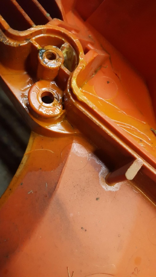

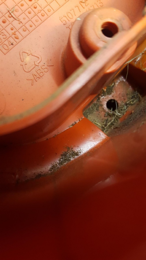

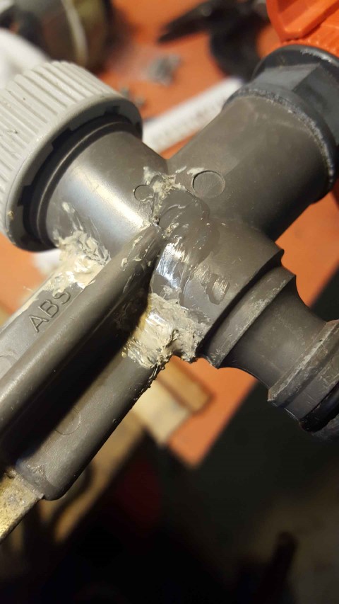

Aujourd'hui, travaux manuels, utilisation du MEK pour des petites réparations de pièces en ABS, un arroseur Gardena et un carter de tondeuse Flymo
J'avais un peu d'ABS beige dans un pot que j'ai juste redilué !!!!!!
Finitions ..... plus tard :wink: :wink:
