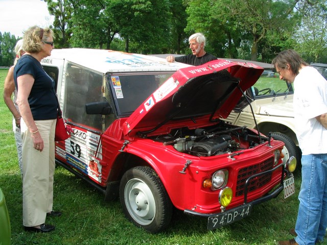

Les Méhari (Hollandaises) dotées d'un moteur de GS que j'ai eu l'occasion de voir
avaient un capot allongé d'une dizaine de cm, sinon, ça ne passait pas.
Le levier de vitesse au tableau a apparemment été conservé, bizarre. :?

avec un CG en w , pour les pro
Messages : 8787
Re: Comment est ce possible?
Pour la conduite en W c'est dit plus haut mais avec l'assurance associé au W.
Le levier de vitesse est comme sur les ami super au plancher (sauf erreur).

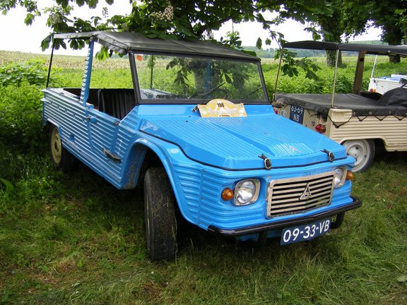

Sur la bleu je l'avais vu a Salbis c'est un 1015 et vendu par Citroën (papier et plaque en règle hollandaise).
Ce qui est regrettable c'est qu'en générale c'est une trop rare Ami-super qui donne son châssis et disparaît a tout jamais !
